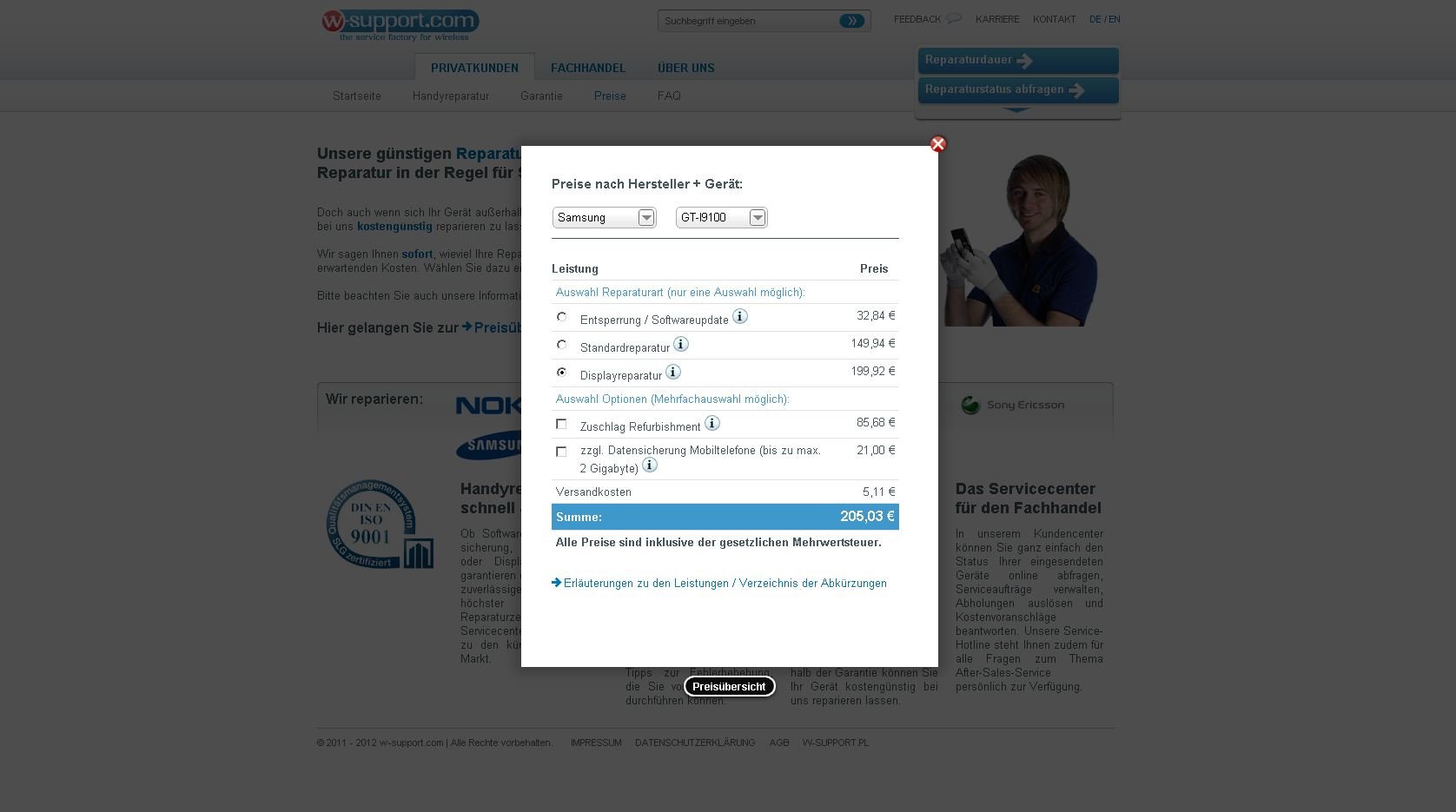

bei w-support kostet der komplette Displaytausch inkl Versandkosten und aller anderen Kosten 205,03 €, ABER da hast dann die Gewissheit das alles passt und fachmännisch gemacht wurde und du hast garantiert ein Superamoled display
obendrein behältst du deine Garantie.
Achte mal drauf bei ebay bieten viele NUR LCD Displays an
