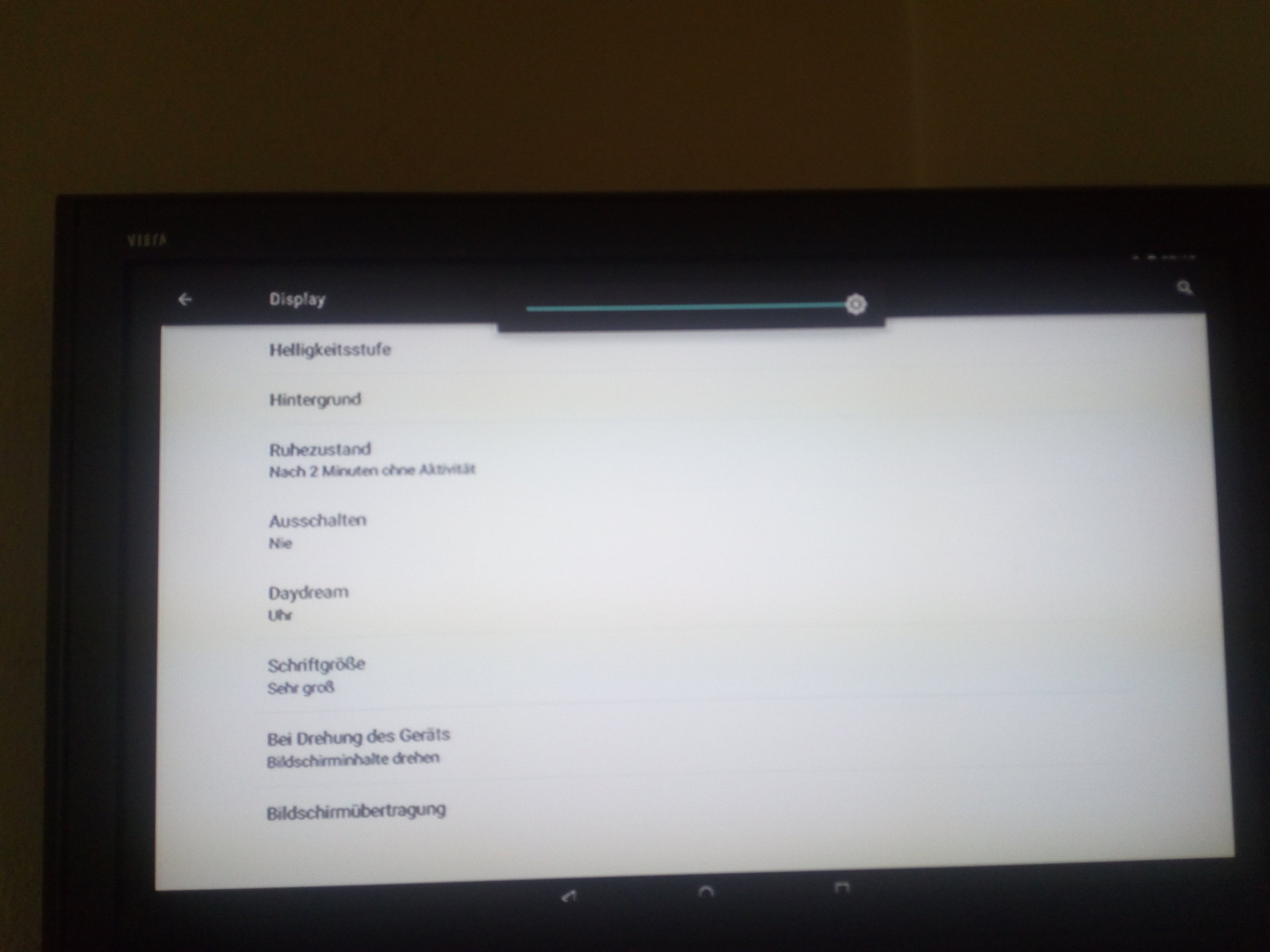

habe ein Bild von der Helligkeit-Einstellung gemacht, also wird dieses wohl defekt sein, aber welches Kabel? flex Kabel? IMG_20200706_123458.jpg
Reaktionen: HerrDoctorPhone
hmm...gibt ja nur 1 Flexkabel zum Display, außer das Touch Flexkabel noch, aber das führt kein Licht.
