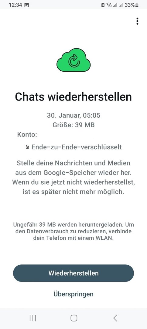

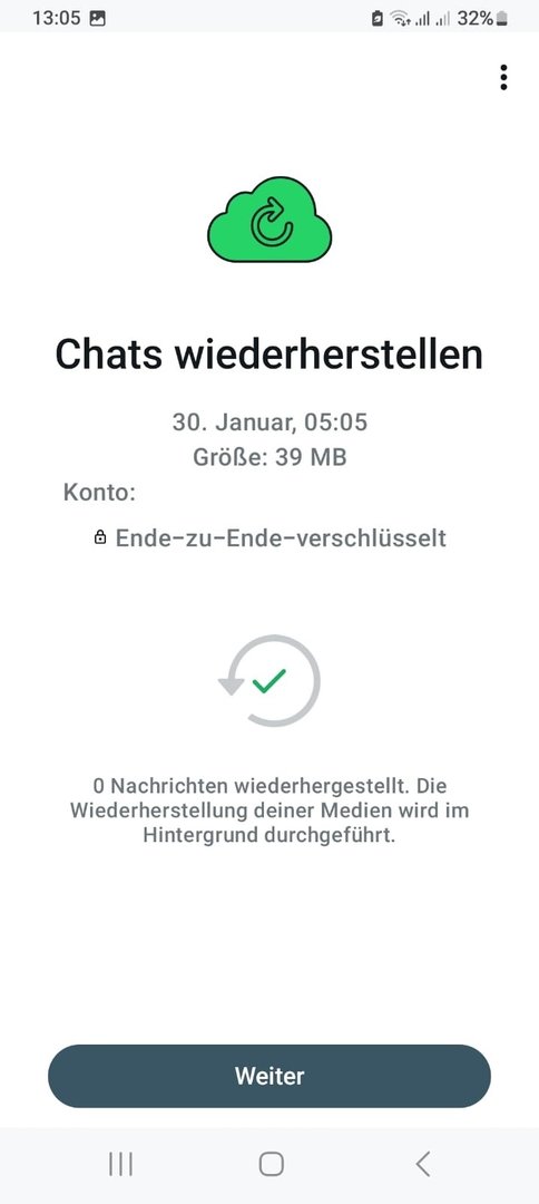

Hallo zusammen. Ich habe auf 1 Gerät WA und WA Business. Beide Accounts habe ich auf separaten Google-konten gesichert, zuletzt vor einem aufgrund Displayschaden nötigen Gerätewechsels.
Die QR WLAN Chatübertragung war mir nicht bekannt und hätte mir viel Frust jetzt erspart. Ich ging davon aus, daß der "Rücktransfer" von Google easy funkioniert. Tut er aber nicht.

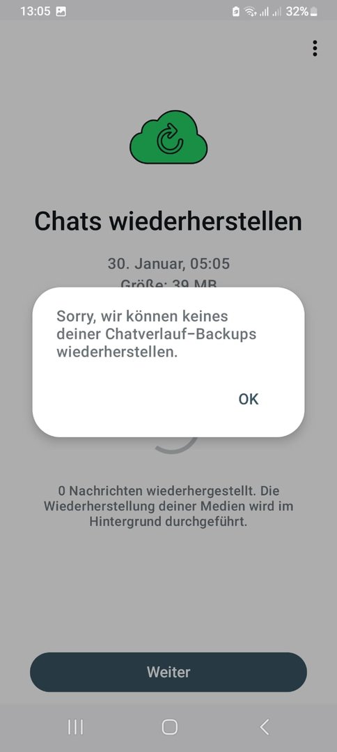

Ich bekomme in beide Accounts NICHT das Backup rein. Dass es wohl ein E2E Passwort neu gibt, war mir nicht bekannt. Ich bin mir auch sicher, nie eines festgelegt zu haben. In einem Fall habe ich dann gegoogelt und die WA-Hilfe gefunden, die lautet: Neu vergeben und dann auf "aus" schalten. Habe ich gemacht- was wohl ein Riesenfehler war.
Nun die Frage, es gibt wohl, wie es aussieht, keinerlei Möglichkeit mehr, an die beiden Backups zu kommen, nehme ich an?
Auf dem alten Gerät habe ich die Apps beide gelöscht, da irgendeine Meldung auf dem neuen Gerät kam, daß es nur dann installierbar ist.
Die Smartswitch Sicherung hingegen lief 1a mega, frustrierend, daß es mit WA so kompliziert sein kann, wenn man davon ausgeht, daß alles so easy ist wie Smart Switch).

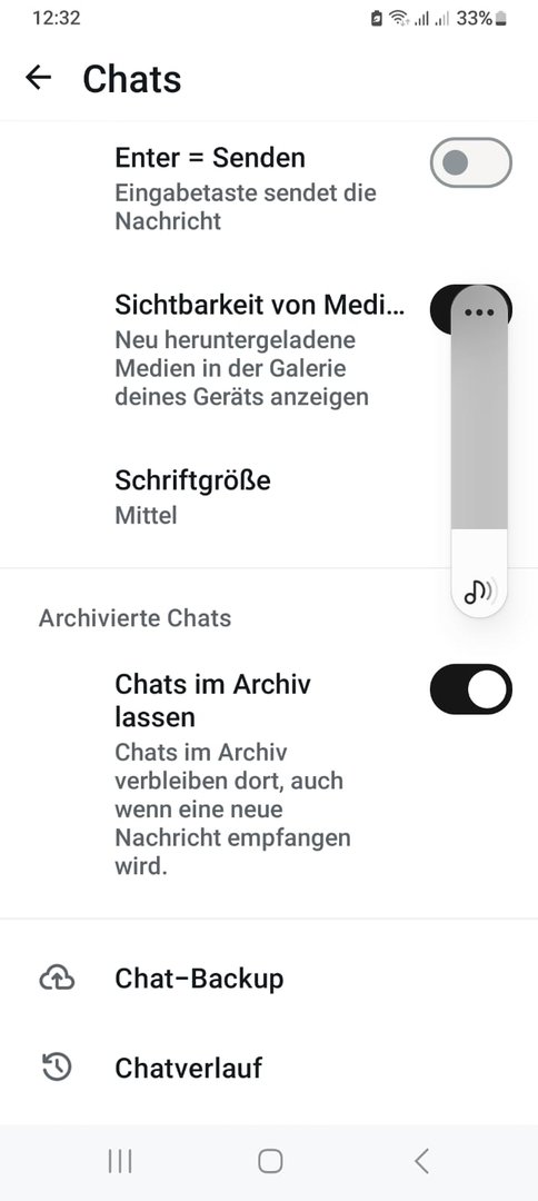

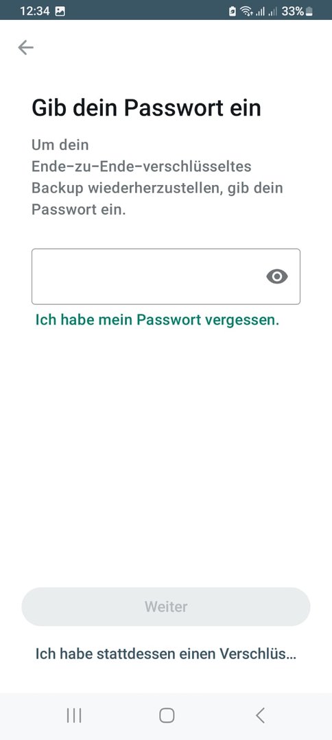

Doch, du musst die Verschlüsselung des Backups selbst aktiviert haben.
Da legst du dann ein Passwort fest oder bekommst den Schlüssel direkt angezeigt.
Mit dem deutlichen Hinweis den unbedingt zu speichern, damit du ihn nicht verlierst.
Ohne den Schlüssel gibt es keinen Zugriff auf das Backup.

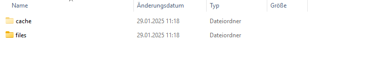

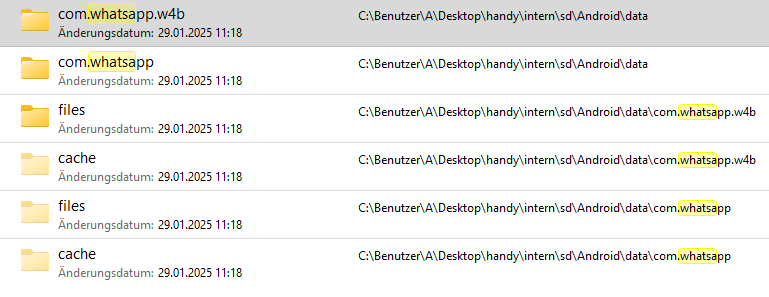

Das hier ist alles, was auf dem alten Handy auf der SD Karte abgepeichert war. Aber alle Ordner enthalten 0KB, na toll ...
@zelenka
Geh mal in den 2. Ordner.

also, den 1. Ordner geöffnet,ergibt das:
Im zweiten das selbe?
Dann hast du nichts gesichert.
Oder wie sieht es im Files Ordner aus?

Das Google Backup ist ja da.
Du weißt nur das Passwort bzw. den Code zur Entschlüsselung was du festgelegt hast, nicht mehr.

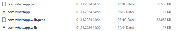

ich habe auf meiner externen Festplatte noch das hier gefunden, aus einer Smartswitch Sicherung und unter Ordner APKfile. Bringt das weiter?
nein, dass ist irgendwas an wohl unbrauchbaren und von SmartSwitch verschlüsselten App Daten.
Selbst wenn du das Backup lokal hättest - du würdest wie schon zum Anfang Passwort/Schlüssel benötigen um es entschlüsseln zu können.
