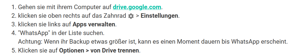

Essentiell ist hingegen, dass du vorübergehend Google Drive von WhatsApp abkoppelst bzw. die Verknüpfung dazu aufhebst, denn sonst sucht WhatsApp nach dem Einrichten standardmäßig immer zuerst nach Google Drive Backups statt nach lokalen.
Deswegen die Verbindung zu Google Drive aufheben:
Danach WhatsApp ganz normal einrichten und dann sollte es auch die lokalen Backups finden...
