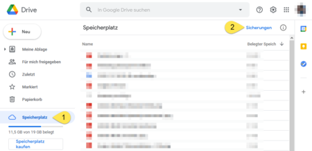

Die Sicherungsdatei ist in Google Drive unter "Sicherungen".
Melde dich am PC mit dem Internetbrowser bei drive.google.com an und klick links auf "Speicherplatz" (Wolkensymbol) und dann rechts oben auf "Sicherungen".
Oder nutz die Google Drive-App vom Smartphone und wähle aus dem Hamburger-Menü den Punkt "Sicherungen".
Dort werden zum einen die Gerätedaten gespeichert (installierte Apps, SMS etc.) und WhatsApp legt da auch seine Sicherungen ab (müsste dann auch so heißen). Vermutlich ist aber das einzige, was du mit der Sicherung tun kannst, sie zu löschen. Ob dir das weiterhilft? Ich bin da skeptisch. Hab aber kein WhatsApp, um auszuprobieren, ob dann lokale Sicherungen eingespielt werden können.

Leider gibt es bei mir, wenn ich mich über den PC und Browser mit Drive verbinde, keinen Unterordner Sicherungen und in der Ebene Speicherplatz gibt es auch keine entsprechende Datei.
Wenn ich vom Handy aus auf Drive gehe finde ich die Sicherungsdatei unter Sicherungen! Das soll jemand verstehen.

In Google Drive per Webbrowser ist der "Sicherungen"-Ordner wie folgt zu erreichen:
Auf Drive ist immer nur die neueste Sicherung, das ist richtig. Ich weiß nicht, was passiert, wenn man die löscht und dann WhatsApp neu einrichtet. Sollten dann die lokalen Sicherungen nicht gefunden werden, wäre das echt blöd - aber ich habe schon lange kein WhatsApp mehr, kann da also keine hilfreichen Experimente machen.
