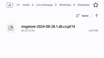

Okay, @Kreacher das habe ich genau so gemacht. Leider waren danach alle Chats weg - wiederhergestellt wurden nur die alten Gruppen (aber ohne Inhalt)...
Der entsprechende Database-Ordner sieht jetzt wie angehängt aus. Das ist die Datei, die aus dem alten Database-Ordner vom 22.08.24 stammte... Oder ist hier ein erkennbarer Fehler?

@MarkusK2011 Du musst die Datei umbenennen von msgstore-2024-08-28.1.db.crypt14 zu msgstore.db.crypt14.
