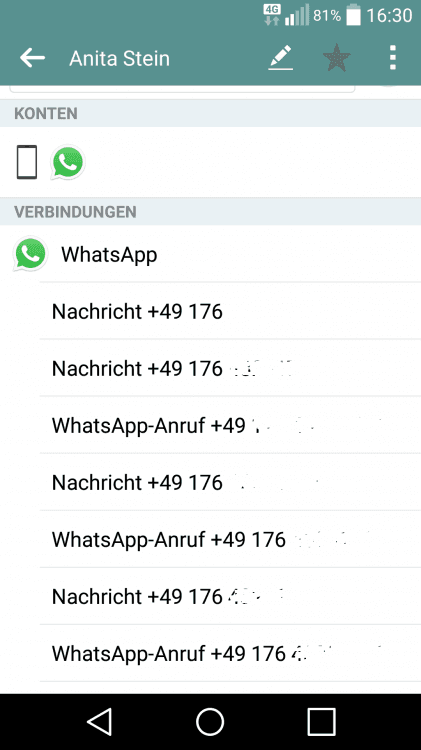

Ich benutze seit ca. 1 Jahr ein LG G2 und mir ist erst vor einiger Zeit aufgefallen, dass unter Kontakte (also im Telefonbuch), beim jeweiligen Kontakt, jede Whatsapp-Verbindung mit dem jeweiligen Handy angezeigt wird, die irgendwann mal zustande gekommen ist. Da haben sich im Laufe des Jahres mehrere 1.000 Einträge angesammelt. Gibt es eine Möglichkeit, diese Einträge zu löschen? Ich möchte nicht den Whatsapp-Kontakt löschen.
Was mir auch noch aufgefallen ist, es wechseln sich immer der Eintrag "Nachricht" und "WhatsApp-Anruf" ab.
Ich weis nicht, ob das so verständlich ist und habe mal ein Bild angehängt (ist nur ein Ausschnitt aus einem Kontakt im Telefonbuch).

  • Screenshot_2015-07-23-16-31-08.thumb.png.59adae5c45e42aaa2b992ffa906c97fb.png

Das tritt auch bei anderen Geräten auf.. Wieso, keine Ahnung.
Versuch mal das WhatsApp Konto zu löschen bzw komplett neu synchronisieren zu lassen.
Dafür in den Systemeinstellungen, Allgemein, Konten & Synchronisation, WhatsApp, Menü, Konto entfernen wählen und das Gerät neu starten.
Dabei geht nichts verloren, auch wenn die Warnung was anderes sagt!
Hallo pleitegeier,
vielen Dank, hat geholfen, allerdings erst bei 2 x. Beim ersten mal sind noch je Kontakt 2 Einträge geblieben, beim zweiten mal waren alle weg.
Tronka
