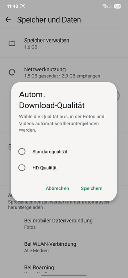

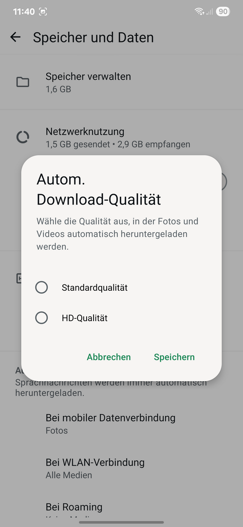

@hagex Ja, beides geprüft. Auch mit verschiedenen Empfängern bei WhatsApp. Mein Handy versendet immer in niedriger Qualität, obwohl ich manuell HD auswähle und auch den Standard Schalter auf HD eingestellt habe.
das muss der Empfänger auch tun.
Hast du schon mal getestet dir selbst etwas zu schicken?
Das geht ja seit einiger Zeit.
