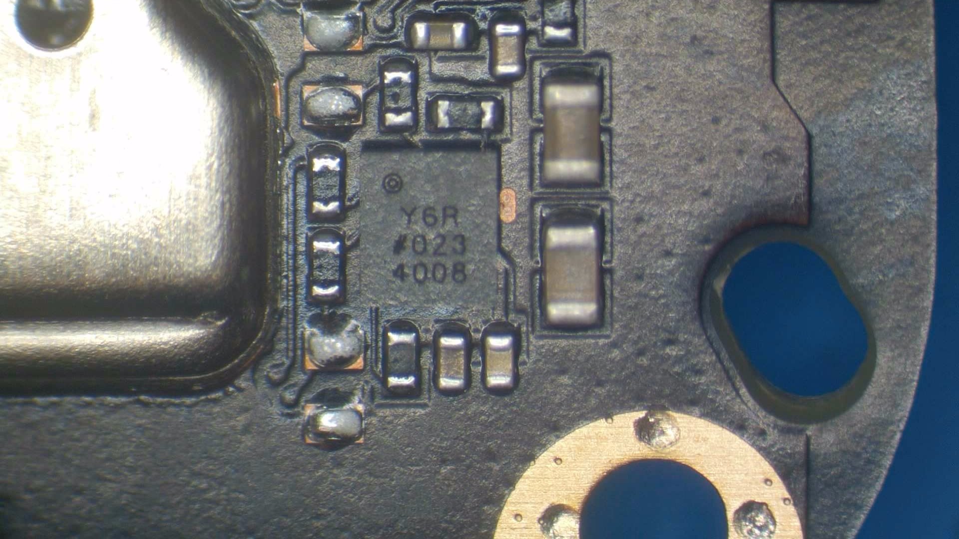

@maik005 was dadurch nicht mehr geht, weiß ich auch nicht.
Also das Redmi Note 9 Pro zog dauerhaft 1,5A über die USB Buchse,
sobald man es ansteckte. (Blieb schwarz, kein Lebenszeichen)
Dies passierte allerdings nur, wenn der Akku ebenfalls Kontakt hatte,
daher würde man meinen, dass der Akku lädt, was nicht der Fall war.
Nach weiteren Suchen und einem Wärmebild zeigte sich,
dass der Stromfluss woanders stattfand.
Dieser IC schloss komplett kurz, erreichte ca 60-70° Celsius,
da eben satte 1,5A darüber flossen.
Die Kondensatoren etc. im Umfeld waren alle in Ordnung.
Somit habe ich den IC ausgelötet,
ich hatte auch keinen Ersatz oder ein Spenderboard hier und über Google etc. konnte ich nicht herausfinden,
wofür dieser verantwortlich ist.
Natürlich hat dieser eine Funktion, aber nichts lebensnotwendiges.
Eventuell Sensoren oder ähnliches, ein dazu passendes schematic fehlt ebenfalls.
Aber, nachdem es ja rein um die Daten ging, unwichtig und ich habe keine weitere Zeit darin investiert.
