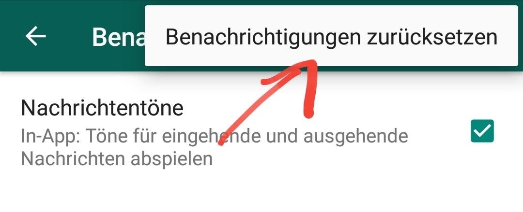

Hast Du die Benachrichtigungseinstellungen auch in der App schon mal zurückgesetzt? (Anlage)
Das Note8 arbeitet eigentlich völlig problemfrei mit WhatsApp.
Vielen Dank für den Tipp ! Hatte ich bereits gemacht Eben aber nochmal ausprobiert. Keine Änderung

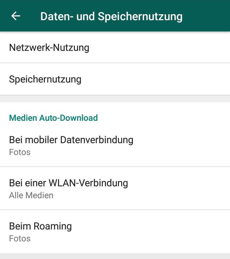

Bei WhatsApp in den Einstellungen bitte nochmal suchen:
@Taba Danke Taba! Ich habe alle Auto-Downloads der Medien beendet. Es wird die Vorschau angezeigt, es vibriert, aber der Benachrichtigungston fehlt weiterhin :-(
