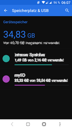

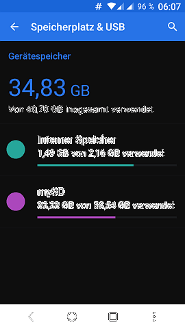

Wie dem auch sei....gehe mal in deine Einstellungen und dort nach "Speicher&USB". Du müsstest dann 2 Partitionen angezeigt bekommen.
"interner Speicher" --> Telefonspeicher für Nutzerdaten
"externer Speicher [hier: mySD]" --> SD-Karte als interner Speicher "adoptiert":

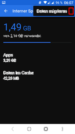

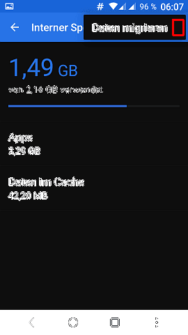

Tappe dann auf den "internen Speicher" und dort auf das Menüsymbol. Bei mir sind das oben rechts die drei Punkte - im Bild rot eingerahmt, da durch das overlay-Menü nicht mehr sichtbar.
Dort müsste dann das gezeigte "Daten migrieren" erscheinen. Dort tappst du drauf.

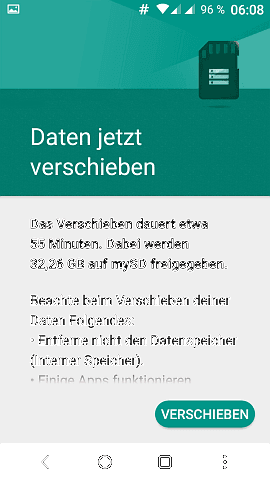

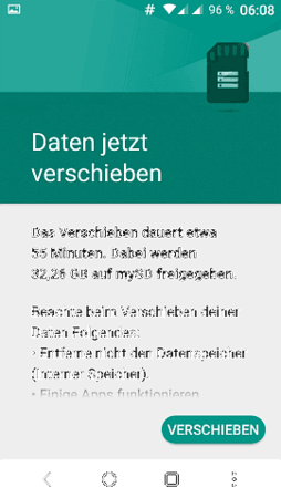

Es erscheint dann nachfolgendes Bild.
In meinem Fall sind die Daten schon migriert - deshalb bietet mir Android die Verschiebung aller Daten auf der SD-Karte zurück in den internen Telefonspeicher an, was in meinem Fall beim MotoE mit 2GB internem fatal wäre :rolleyes2:
In deinem Fall müsste es der umgekehrte Weg sein. Android sollte dir dann also anbieten, dass alle Nutzerdaten (typischerweise alles was bisher auf der emulierten SD-Karte des Telefonspeichers lag) nun auf die adoptierte SD-Karte verschoben werden soll. Es geht nur alles oder nix.
Schau da also ganz genau bevor in welche Richtung die Verschiebung geht bevor du bestätigst.
Wenn dann alle Nutzerdaten vom Telefonspeicher auf die SD-Karte geschoben wurden, dann sollte auch der Whatsapp-Media-Folder auf der SD-Karte liegen.
