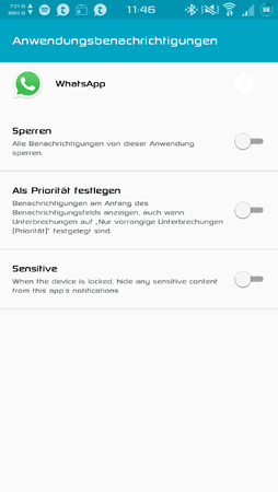

Du meinst die Heads Up Popup Benachrichtigungen, die kannst du ohne Root soweit ich weiß nicht abschalten.
Achja um es im Lockscreen zu verhindern, würde ich nicht alle sensible Inhalte ausschalten, sondern unter Einstellungen/Töne und Benachrichtigungen/Anwendungsbenachrichtigungen/Whatsapp die sensiblen Inhalte ausblenden.

Ja genau die meine ich. Mit der appspezifischen Ausblendung war ein guter Tipp, der 3. Menüpunkt wurde bei mir zuerst gar nicht eingeblendet, weil ich allgemein deaktiviert hatte. Hab es jetzt so gemacht wie von Dir vorgeschlagen.
