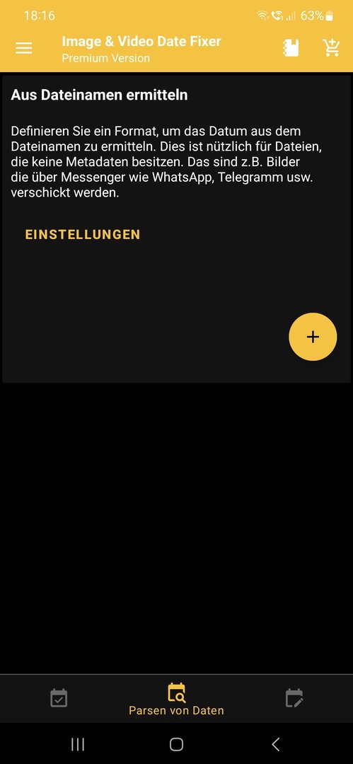

Würde das jetzt ein paar Monate später auch noch gehen mit der Reparatur des Datums? Kannst Du bitte auch eine zuverlässige App dafür nennen?
Ja geht. Zuverlässige App dazu:
Image & Video Date Fixer - Apps on Google Play
Beachte dabei, dass etwa Bilder in WhatsApp keinerlei EXIF-Daten haben, anhand derer man die Dateidaten korrigieren kann.
Stattdessen an den Dateinamen orientieren, da stehen bei WhatsApp ja die Daten drin.
