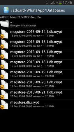

Whatsapp hat doch im ordner "/sdcard/Whatsapp/Dstabases" die tages Backups liegen. Diesd macht whatsapp standardmäßig nachts um 4.
Oder redn wir grade aneinander vorbei?
Unter "Chat Einstellungen" steht das auch nochmal.
Und wenn mich nicht alles täuscht stehen die " nacj 4" geschrieben chats einfach nur in der "
msgstore.db.crypt"

Ähm.... JA, ein wenig aber nur :) ,
diese Backups konnte ich wiederherstellen.
Nun hat mein Galaxy sich aber nachts "verlassen" - war so gegen 12, und die ganzen Gespräche, Bilder etc. kann ich nicht finden.
Und da meinte ich halt dass wenn ich WhatsApp beende und wiede neu starte das WhatsApp sich doch nicht den gesamten Gesprächsverlauf des Tages vom Server zieht (deswegen auch mein Verweis auf mein Datenvolumen). Auch wenn also noch keine Backup-Datei erstellt wurde, so weit hat die Kiste es ja nicht geschafft..., muss doch auf dem, ich denke internen, Speicher was abgelegt sein um alle Gespräche sofort darstellen zu können beim neustart von WhatsApp. Die alten Sachen vom Vortag und weiter zurück sind ja in dem Backup drin. Alles OK.
Ich versuche gerade sowas wie den TEMP-Ordner zu finden, also das Pendant zu Windows praktisch.
Ist halt nur die Frage wo.
