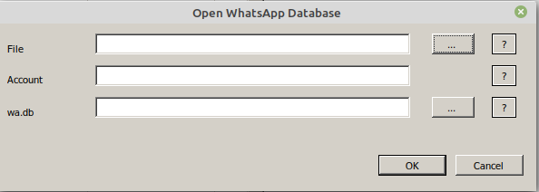

Habe mir dazu WhatsApp.Viewer installiert .
Hier suche ich mir mein auszulesende Datei aus , in meinen Fall msgstore-2019-12-29.1.db.crypt12.

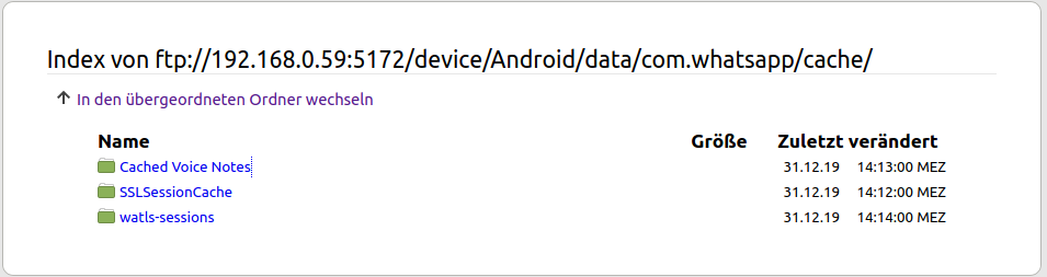

Bei mir finde ich aber keine files sondern 1 cach und in diesen cach 3 weitere Dateien Auswahl_042.png
Finde diesen key nicht

@skyline2020 Du findest die Datei unter folgendem Pfad: /data/data/com.whatsapp/files
Du hast den Pfad auf deinem int. Speicher geöffnet und der ist nicht gemeint...

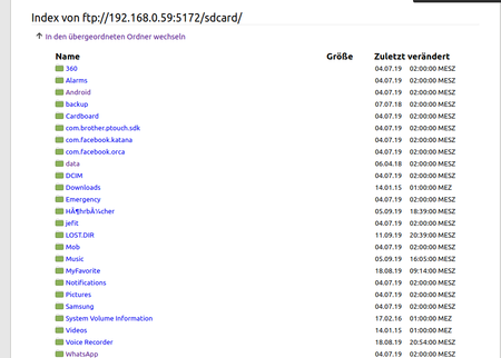

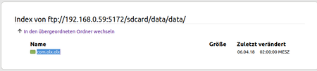

Finde nur so einen Pfad in der sdcard data/data/com.olx.olx??
Welcher Pfad ist den gemeint ??
