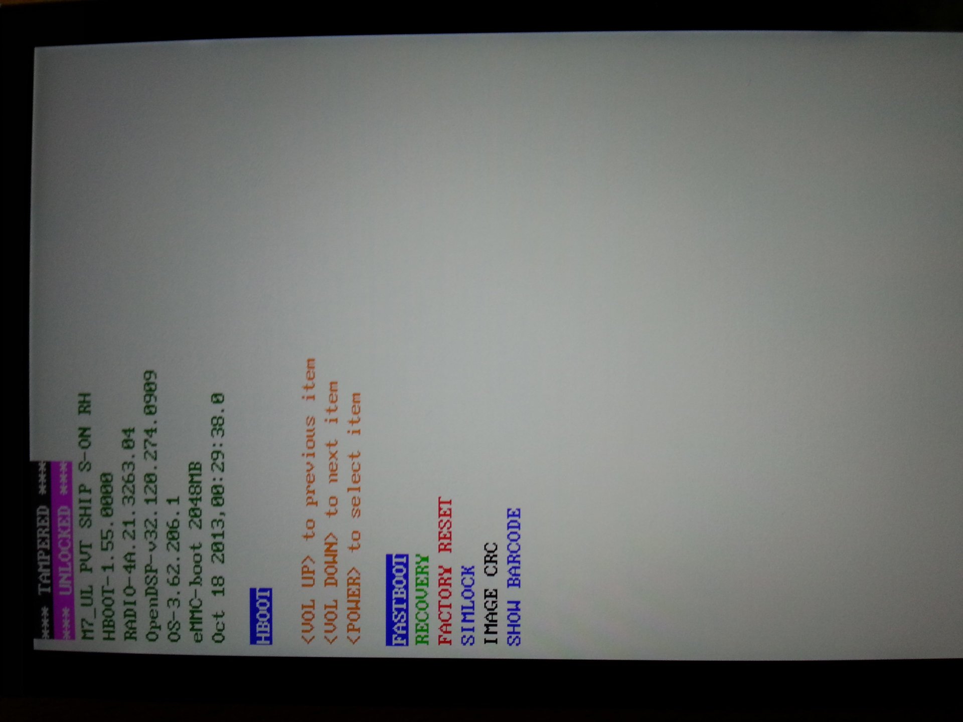

Danke für die schnelle Antwort, hier das Handy im Bootloader.

Ok, dann les jetzt bitte noch mit der App "CID Getter" deine CID aus ;)
Also Ganz oben steht [CID is:]:[02_102]
hoffe das ist das richtige :unsure:
Da wirds jetzt schwierig. Dein Handy hat ein O2 Branding, was bedeutet, dass es für dich keine RUU gibt, die das Handy in den Ursprungszustand bringt.
Wir könnten jetzt versuchen, ein Backup für dein Handy zu finden und das einzuspielen. Du wirst aber nicht drum rum kommen, dich in die ganze Root-Materie einzulesen und wenn du das schon tust, kannst du auch gleich bei einer Custom-ROM bleiben.

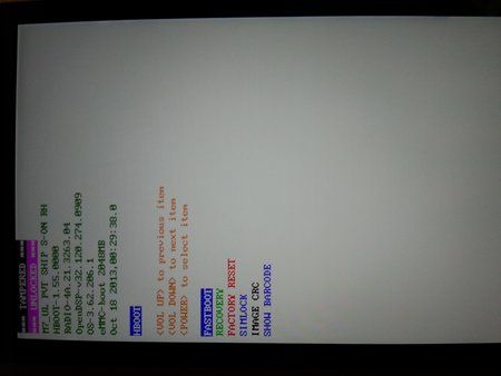

Bootloader locken per fastboot oem lock, Dateien vom Speicher sichern und dann am PC die RUU.exe ausführen, durchs Menü klicken und installieren. Anschließend noch einrichten und das neue Sense 6-Update installieren. Ich hoffe, durch das Versuchen oben sieht dein Bootloader einschließlich OS-Version noch aus wie auf dem Bild vorher.
Ich hab genau die selbe cid und bei mir im bootloader sieht es genauso aus wie auf dem 1 Bild ich kann den Link nicht öffnen was kann ich machen? danke
