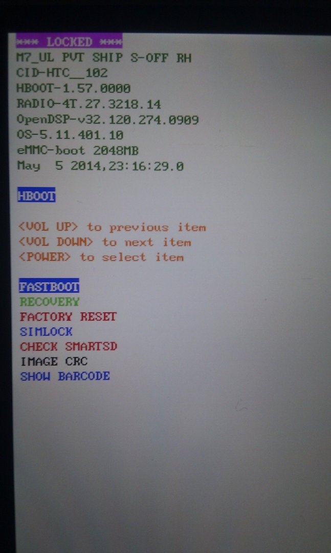

Also ich hatte das gleiche problem wie du das ich das aktuelle Update nicht installieren konnte wegen dem Bootloop.
Nachdem ich mit sunshine S-Off gemacht habe, ging auch noch nichts mit den original update.
OS Version im Bootloader war irgendwas mit 4.20.xxxxx usw
Unter Software info irgendwas mit 3.64.xxxxx
Guru reset brachte keine abhilfe, updates liefen nicht durch.
Hab dann die super cid gesetzt,
Mit diesen Tool tampered entfernt und auf Locked gesetzt.
New Bootloader Unlock Tool Posted » HTC1Guru
diese RUU installiert, da ja endlich nach monaten und tausenden versuchen endlich S-OFF :thumbup:
RUU M7 UL K44 SENSE55 MR HTC Europe 4.19.401.9 R Radio 4A.23.3263.28 10.38r.1157.04L Release 353069 Signed 2-1 » HTC1Guru
Danach die CID auf HTC__102 geändert und die Original HTC updates installieren lassen.
Teledoof endlich vom hals, alles original so wie ich es wollte.
Was ich natürlich nicht versucht habe, danach nochmal das Guru Reset für T-Mob zu installieren und nochmal versuchen ob die updates dann klappen, da für mich nicht notwendig.
Müsstest natürlich danach wieder auf T-MOB101 ändern.
http://www.htc1guru.com/dld/guru_reset_m7_2-24-111-3-zip/
hoffe das hilft ein wenig
Reaktionen: nico9044
