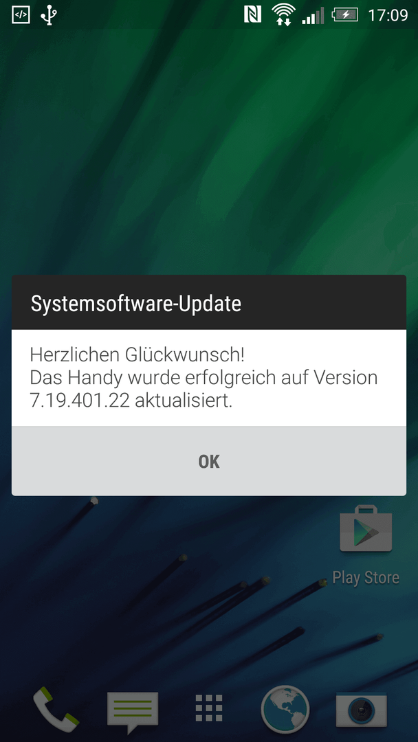

BTW: Mir ist im Übrigen aufgefallen, dass der Taschenrechner nicht mehr vorhanden ist, zumindest nicht als APP sondern nur als WIDGET. Schon mal irgendwie mitbekommen ?
Der Screenshot ist selbstklärend.
Vielen lieben Dank du hast mir den Tag gerettet :)

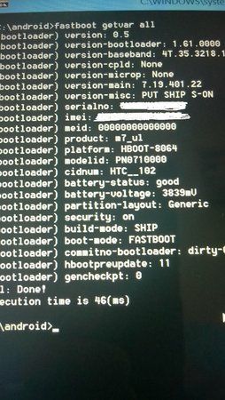

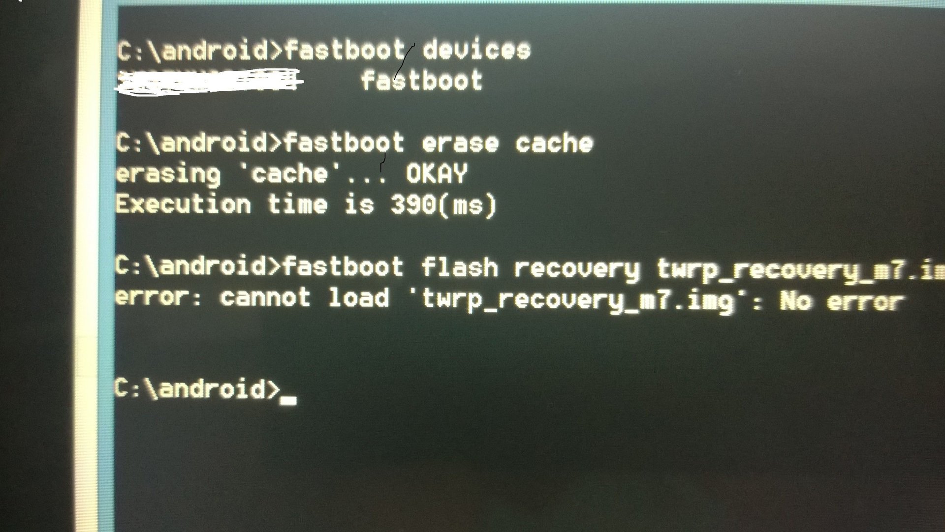

ich bin neu hier und eher Anfänger im Umgang mit Root. Mein M7 hatte Root. Als dann ständig das update auf 7.19.401.22 angezeigt wurde, bin ich mit der RUU von ferchi (alle anderen Versuche klappten vorher nicht bzw. das M 7 war nach dem update tot) zurück auf Stock und konnte dann das Update machen.
Das Unlocken habe ich dann wieder hinbekommen. Das Problem ist aber nun, dass ich keine twrp recovery geflasht bekomme. Ich bin nun am verzweifeln und ratlos. Vielleicht erhalte ich ja hier Hilfe. Ich wäre sehr dankbar. Ich habe mal zwei Dateien vom fastboot angehängt:

Hallo aduket63,
er findet die Datei garnicht. Das heißt, entweder ist das "recovery.img" nicht im adb-Ordner oder du hast es ausversehen "recovery.img.img" genannt.
Gruß ferchi

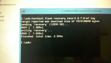

Hallo ferchi,
da habe ich einige Tage mit dem Problem gekämpft, und dann kann das Leben doch so einfach sein. Es lag an der doppelten img. DANKE :thumbsup: :thumbsup::thumbsup:. Zum Glück bin ich auf dieses Forum und insbesondere auf Deine Beiträge gestoßen. So hast Du mir gleich zweimal geholfen und ich kann mein M7 weiterhin nutzen.
