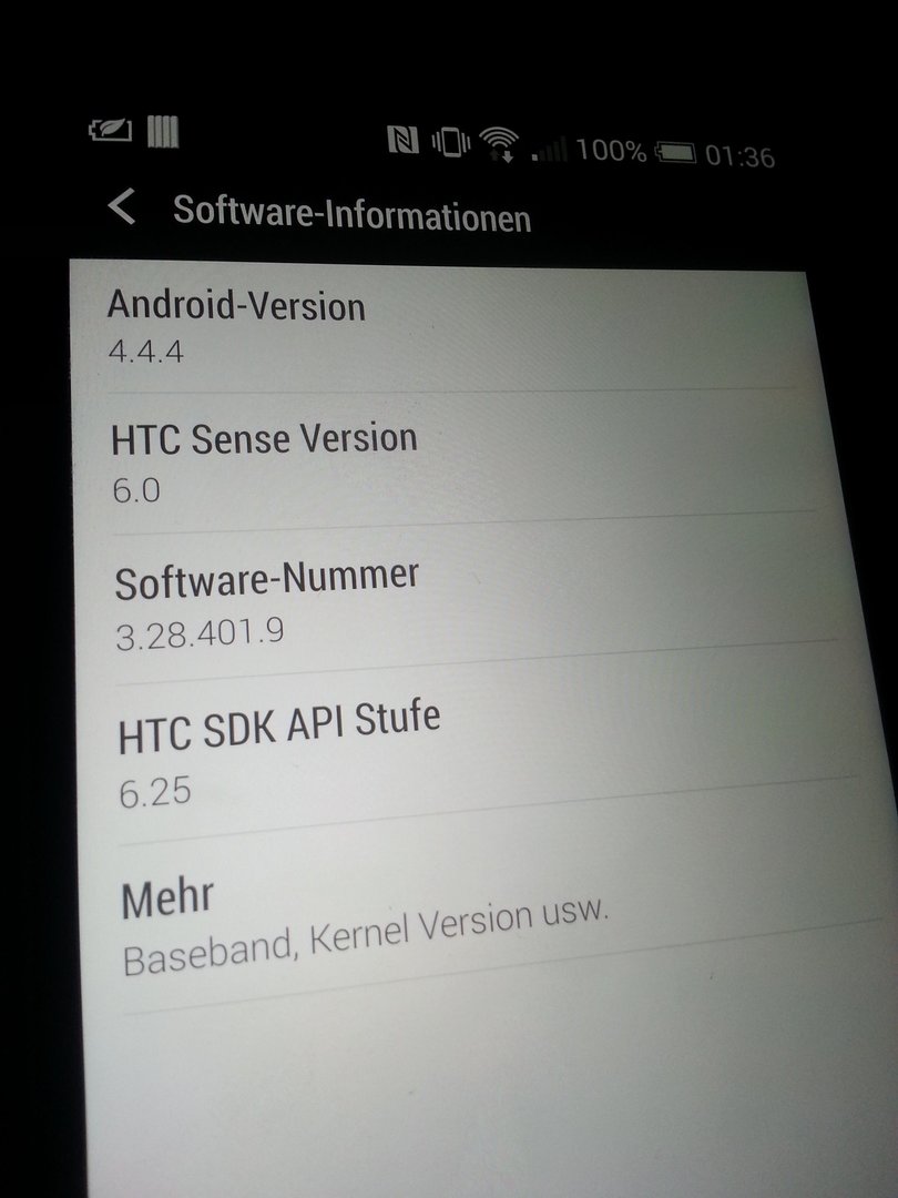

Softwarenummer ist 401 also -> x.xx.401.xx müsste doch stimmen.
Beim Rom-Aktualisierungsprogramm steht:
VON:
Abbildversion
3.28.401.9
NACH:
Abbildversion:
4.16.401.10

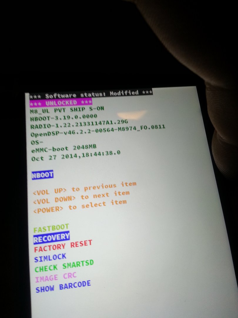

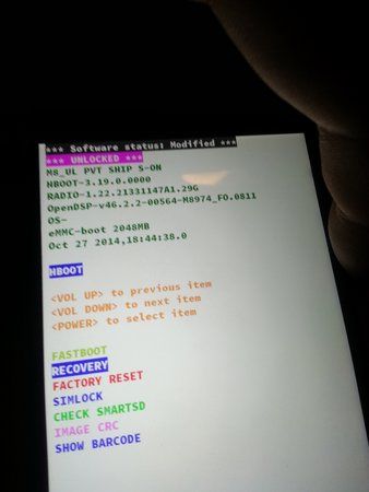

Hier noch meine Daten (Bilder).
Danke schonmal
MfG
Pease

Ganz wichtig auch erstmal:
Halte S-OFF[klick], root[klick] und den unlocked Bootloader[klick] auseinander!
Das ist nicht dasselbe!;)
Du bist übrigens S-ON und nicht S-OFF wie du dachtest.

Ich denke mal, dein Gerät ist S-On. Hast du es vor dem Flashen relocked? Dieser Fehler tritt häufig auf, wenn das Gerät noch unlocked ist und man versucht, eine RUU zu flashen, aber auch dann, wenn das Originalrom stark verändert wurde (fürs Update nötige Dateien entfernt oder verändert wurden). Natürlich auch dann, wenn die Rom-Versionen nicht passen, was aber bei dir nach den Angaben aus dem Bootloader nicht der Fall ist.
Weiterhin hilfreich: Virenscanner und Firewall aus, Benutzerkontensteuerung herunterstellen und die RUU.exe per rechtem Mausklick als Administrator starten. Das Gerät vor der Installation in den Fastboot-USB-Modus bringen.
