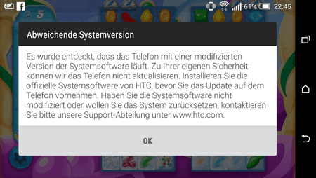

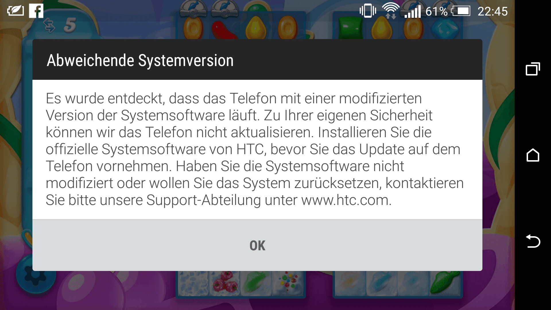

Stock hätte ich zur Zeit nur für mich & OTA( speziel Stagefright Patch). Läst sich aber so nicht instalieren.
MfG ZooMann
