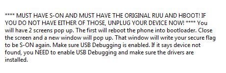

Dann wollte ich auch noch mal probierenn das s-on mit Hasoon zu reaktivieren.
Ich werde allerdings aus der Warnmitteilung nicht schlau:
