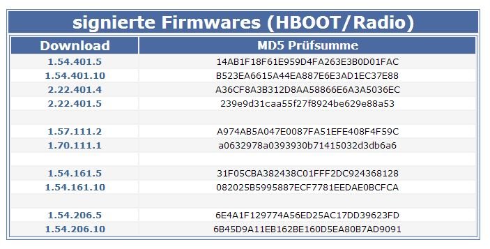

Sorry für die Mehrfachposts, ich bin etwas mit den Nerven runter und ungeduldig. Ich probiere es nun mit der "Signierten Firmware (HBOOT/Radio)
für 1.57.111.2 und schaue was passiert. Beim letzten mal war danach das Branding weg, aber vielleicht habe ich mich auch vertan...
Wait for it, wait for it, ....

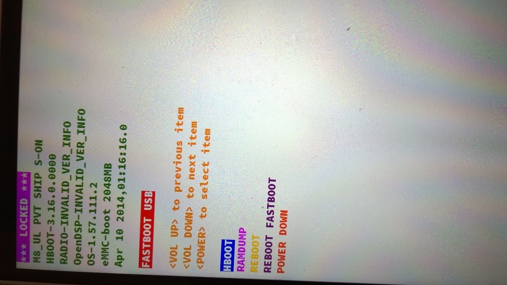

Success. Firmware ist drauf, Branding auch noch. Puh. Jetzt noch
fastboot oem writesecureflag
reboot fastboot
"locked", "s-on"
Aber nach writescureflag ist nun der Radio und HBOOT
wieder invalid ###schmeißkramdurchdiegegend###
Jetzt kann ich wieder von Vorne anfangen... ich glaub es nicht!!!
Ich probiere es jetzt noch mal mit Hasoon, wenn das nicht klappt, lasse
ich das Teil s-off. Das ist am wenigsten auffällig. Oder hat jemand eine bessere Idee?
