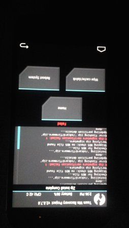

So jetzt noch einmal! Also SkyDragon OS startet wieder. Recoverymodus von TWRP ist auch drauf!
Problem immer noch: 1. Weiss nicht welche Firmware Version ich brauch. 2. Kommt immer Failed wenn ich versuche die Original Rom draufzuspielen.
Weiss echt nicht mehr weiter! Von Stock auf SkyDragon wunderbar geklappt und andersrum keine Canche.
Hoffe echt ihr könnt mir helfen!
Ich helf ja immer gern, aber bei so ner Resistenz steig ich dann mal aus. Viel Erfolg.
Ich habe doch alles ausprobiert was ir bisher angeboten wurde. Es funktioniert nicht!
Vielleicht meint er, das er keine Lust hat, ein Bild herunterzuladen und drehen zu müssen, damit er sieht, was da geschrieben steht...
Folgende Version des Backups und der Firmware muss nach der Anleitung oben wiederhergestellt werden: 4.19.111.2 von t-mobile. Zuerst das backup nach Anweisung aufspielen und restoren, dann nach der Anleitung relocken und die passende Firmware installieren.

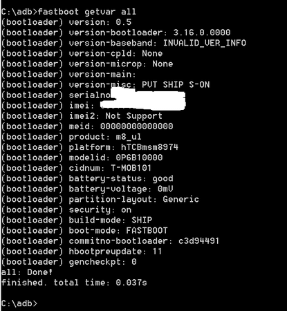

Hallo, ich möchte auch zurück auf Werkseinstellung um OTA updates zu bekommen!
