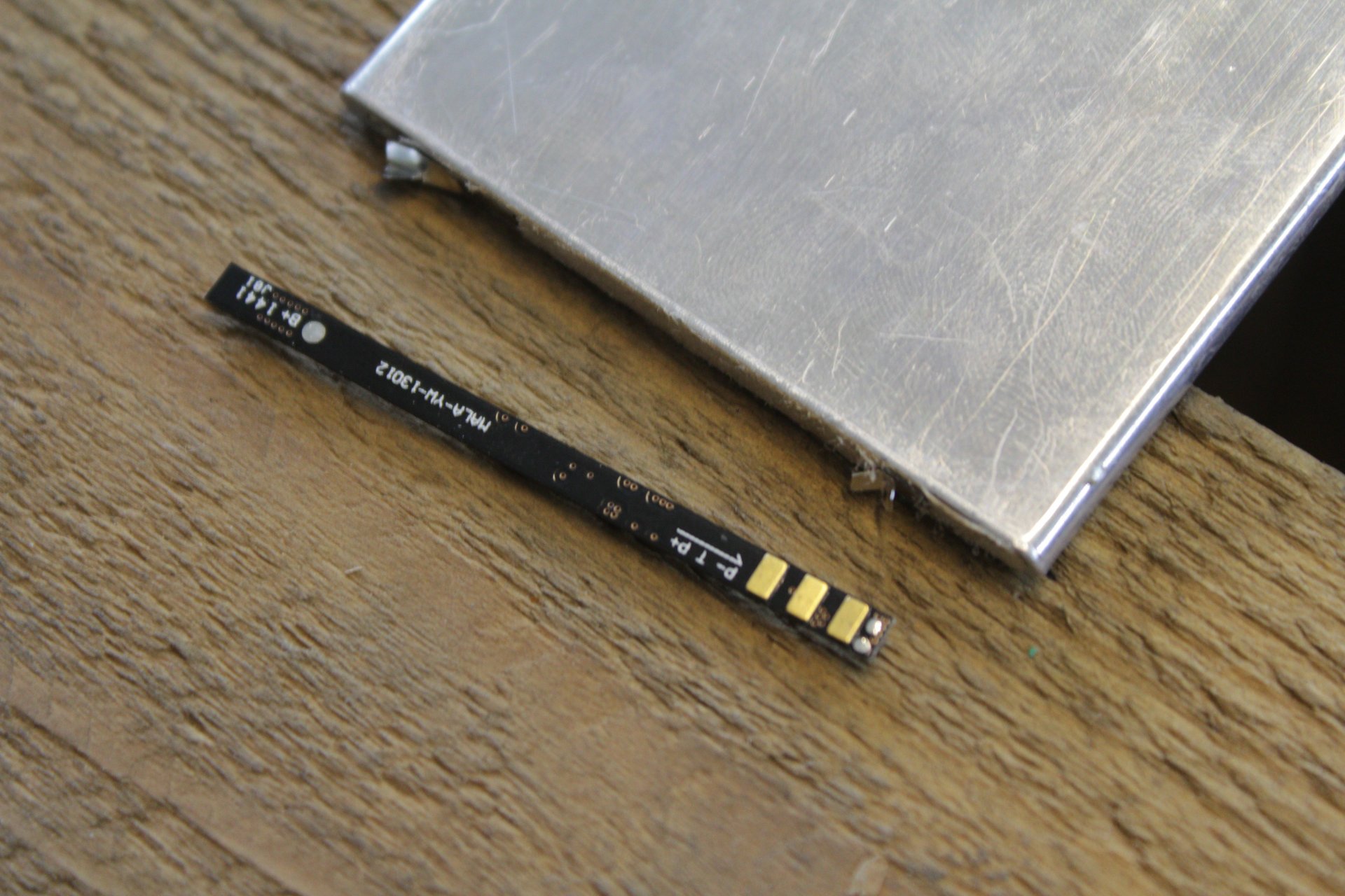

Heute Mittag also schnell mal eben zum nächstbesten Elektrohäker gedüst und für 15 Euro drei von diesen Teilen besorgt. Nachdem ich den ganzen Plastikmüll weggeschmissen hatte und die Elektronik auseinander gelötet habe bin ich nun um 3x 2500mAh Lipozellen, 3 Laderegler/Stepups sowie 3 Microusb-Stecker und 3 USB-Ladekabel reicher.

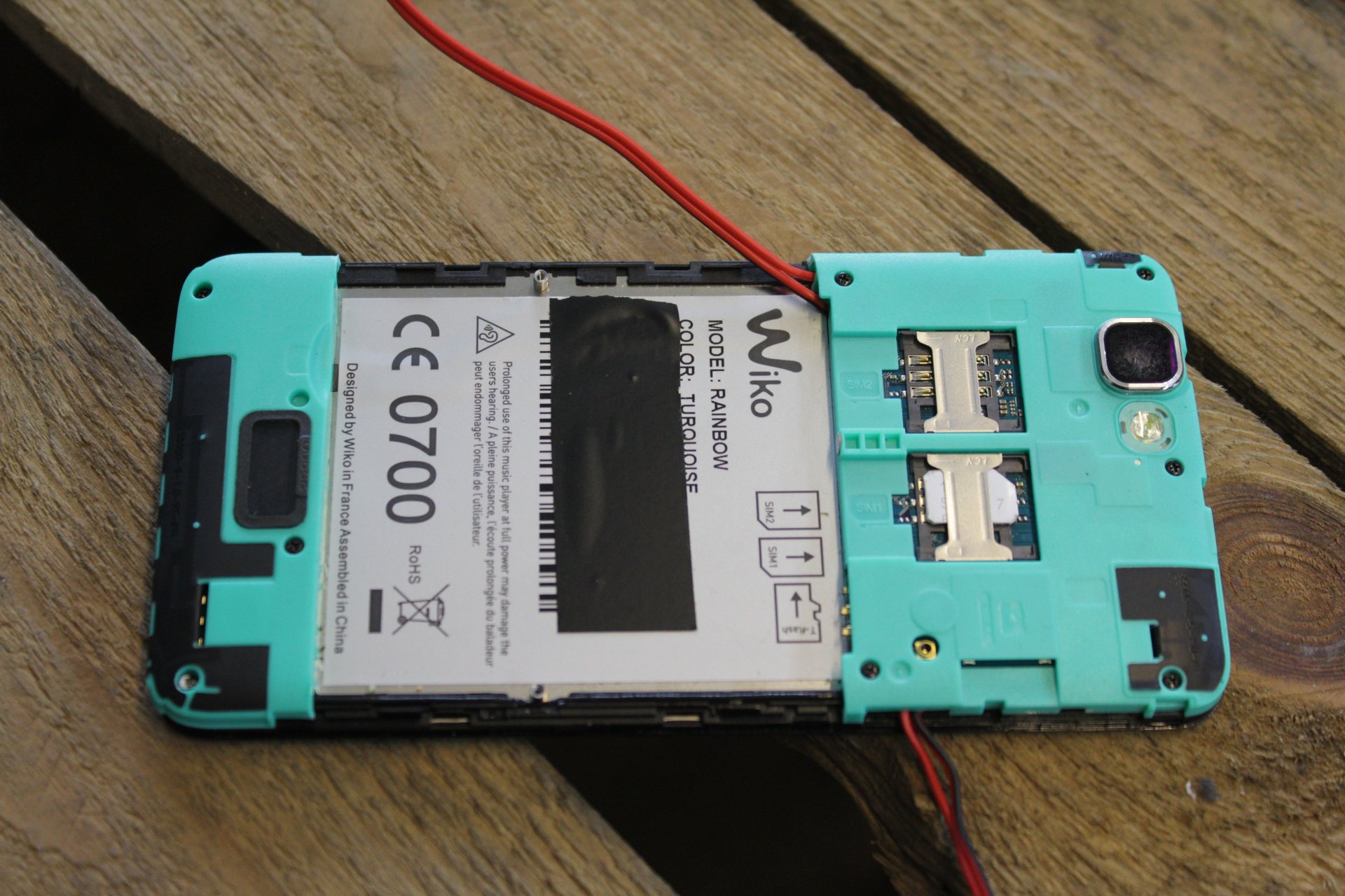

Der Originalakku wird um seine Schutzplatine erleichtert, welche ebenfalls Zwei Kabel an die Akkukontakte bekommt.

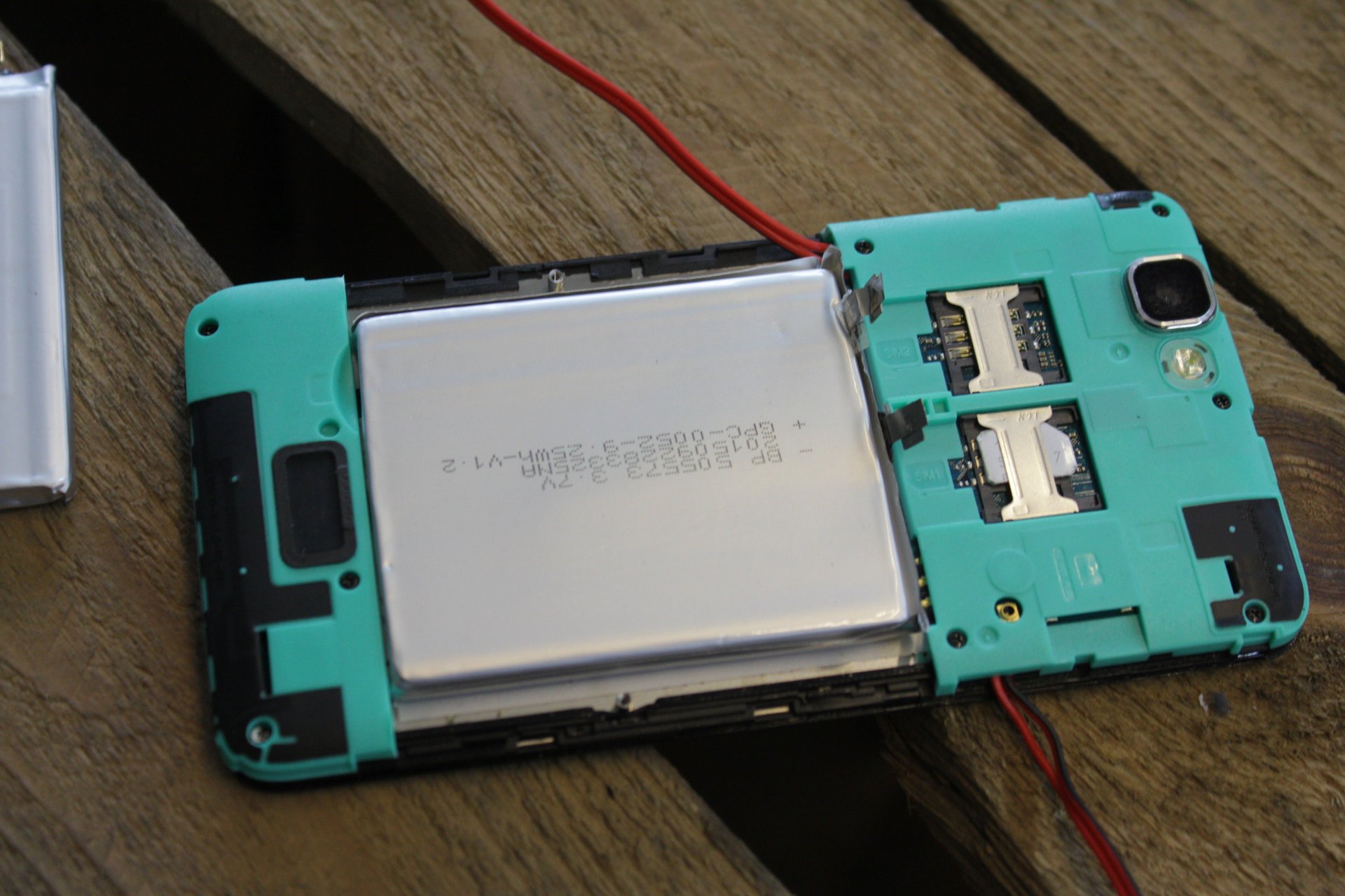

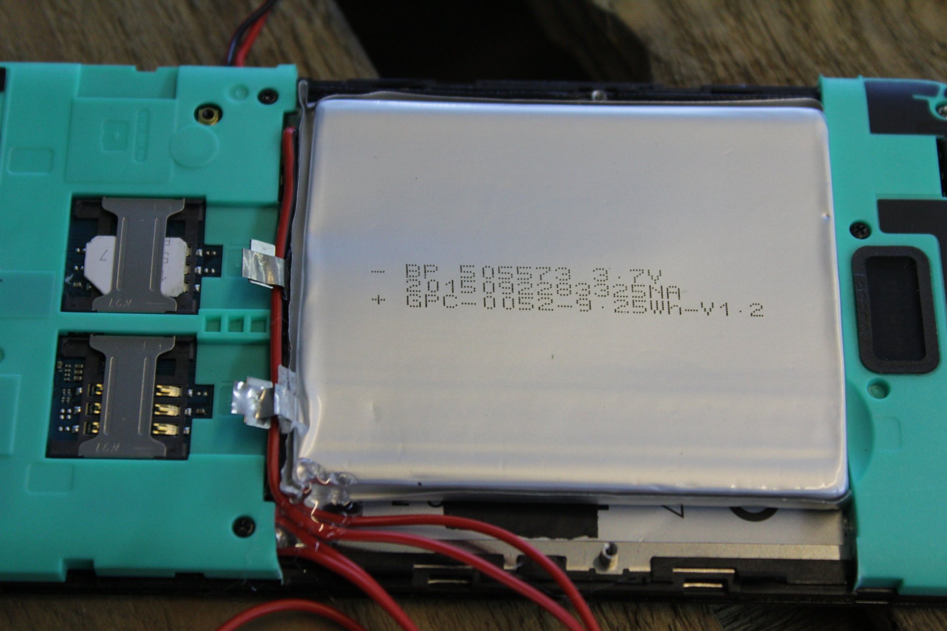

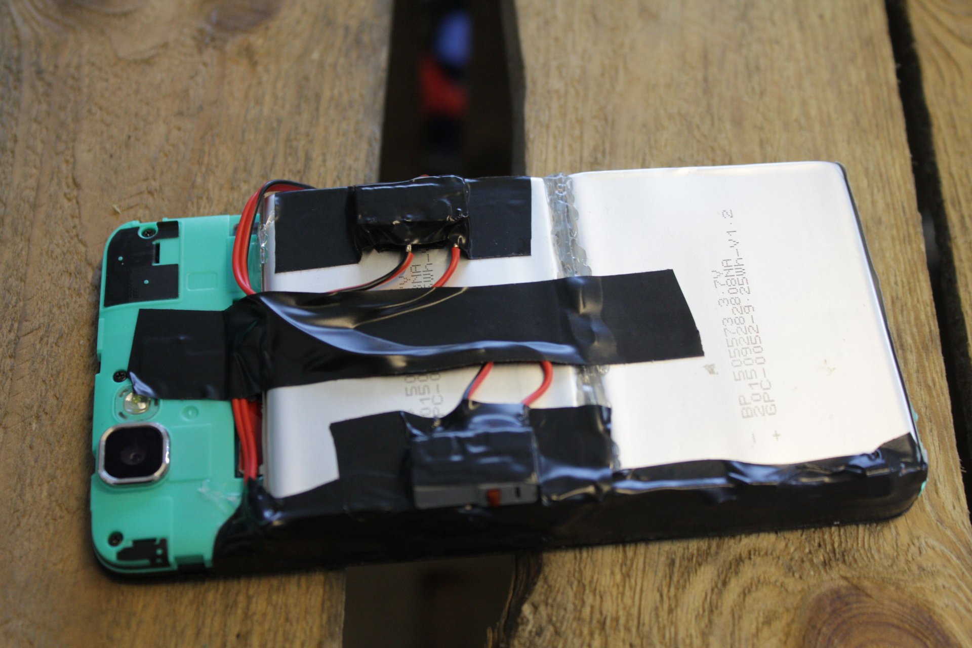

Die erste LiPozelle wird zusammen mit der Schutzplatine verbaut und verlötet. Hier sieht man auch gut weswegen ich mich für mehrere kleine Zellen anstatt einer großer entschieden habe. Durch die kleine Bauform kann ich den Platz des Originalakkus nutzen in den eine größere Lipozelle nicht gepasst hätte.

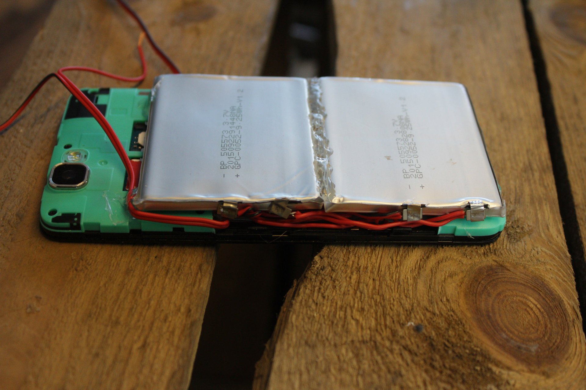

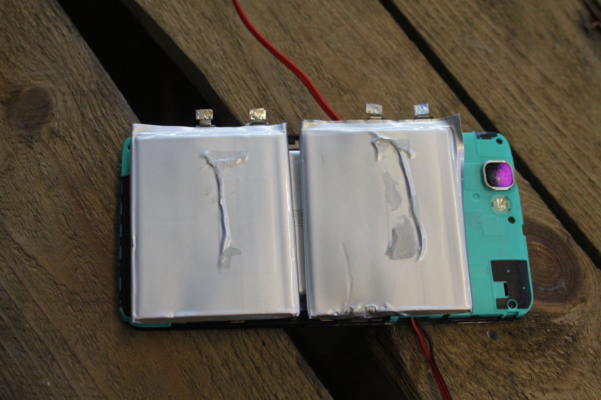

Die zweite und die dritte Zelle wird in Position gebracht. Vorher sollten natürlich alle Sim-Karten sowie die SD-Karte eingelegt werden. Die LiPozellen werden in Parallelschaltung miteinander verkabelt und an die Schutzplatine angeschlossen. Hierbei ist auf die korrekte Polarität sowie auf ein gleiches Potential aller Zellen zu achten.
LiPozellen können sehr Gefährlich sein und sind immer wieder Ursache von Bränden, Explosionen und schweren Verletzungen. Man sollte also wissen was man tut und womit man hantiert bevor man drauf los werkelt.
Insgesamt ergibt alles zusammen eine Kapazität von 7.5Ah. Der Originale Akku hat glaube ich knappe 2Ah.

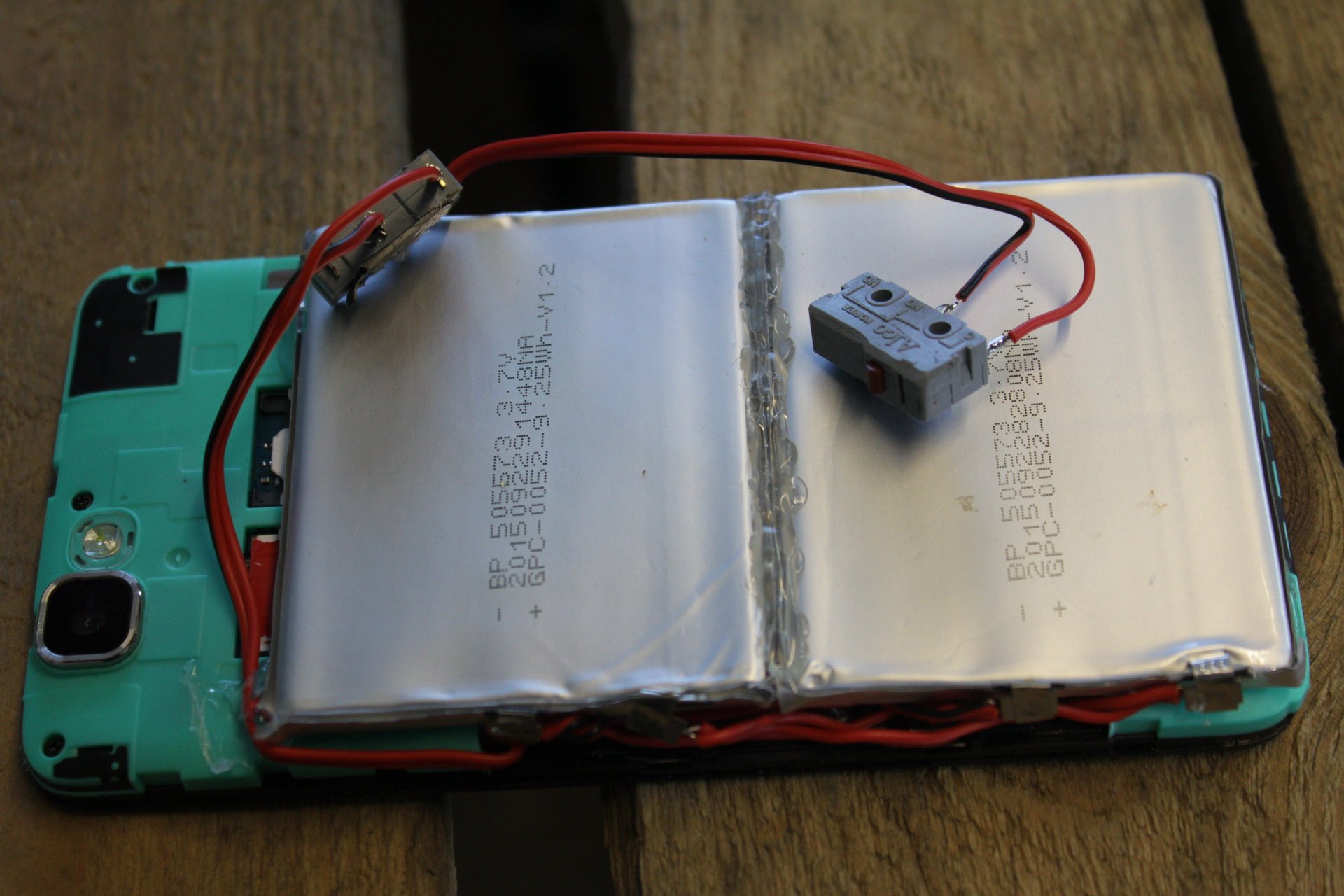

An die übrigen Kabel kommen nun noch die bereits erwähnten Microtaster.
Es gibt zwar viel kleine Taster, doch mir gefällt das Handling dieser Taster.
Ein sanfter Druck und man hört das angenehme Klicken der mechanischen Schaltkontakte. Das fühlt sich einfach schöner an als diese schwulen SMD-Taster bei denen man immer nur ein Stück Blech knacken hört und bei denen man keinen richtigen Druckpunkt spürt.
Ein bisschen Isolierband hält erst mal alles grob in Position bis das Gehäuse designt ist. Dieses wird am Pc gebaut und mit dem 3D Drucker verwirklicht. Bis aber alles passt und gedruckt ist können noch ein paar Tage vergehen.
Das Telefon ist nun aber schon wieder vollständig benutzbar und funktionsfähig.
Die On/Off Taste wird nun bequem mit dem Zeigefinger auf der Geräterückseite bedient. Wie bei einem Pistolenabzug, nur dass der Taster ergonomisch in die Geräterückseite eingelassen sein wird. Die Lautstärke wird mit dem Daumen verstellt. Der Einfachheit halber gibt es dafür auch nur einen Taster. Ein erweitertes Lautstärkemenü popt auf über welches ich sämtliche Lautstärken mit Schiebereglern einstellen kann. Im allgemeinen stelle ich da ohnehin wenig rum. Die Taste kann ich theoretisch mit allen erdenklichen Funktionen frei belegen.
