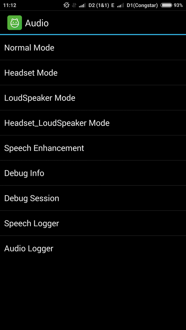

Da der Engineer Modus bei Gerät zu Gerät leicht anders aufgebaut ist, würden hier ein paar Screenshots helfen. Die Einstellung der Hörerlautstärke erfolgt meist über "Normal Mode".

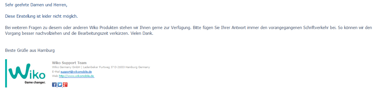

Habe mal bei Wiko nachgefragt antwort:
Wäre nicht die erste Fehlinformation von Wiko. Unter Audio ist bei dir kein Normal Mode vorhanden?

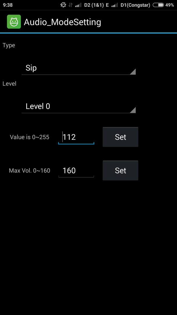

So.. die Screens nur viel lauter ist es nicht geworden.
Das passt so. Mehr ist - zumindest auf diesem Weg - nicht drin.
