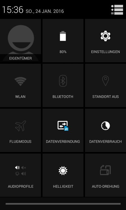

ich habe seit Weihnachten ein WIKO Sunset 2. Das Dual-Sim-Handy betreibe ich aber nur mit einer SIM. Von Telekom. Bisher hatte ich dort kein mobiles Internet zur Verfügung, aber ich habe nun meinen Vertrag auf Magenta S gewechselt. Da ist mobiles Internet enthalten. Nun habe ich die mobilen Daten angeschaltet, aber bekomme trotzdem keine Verbindung.
Wenn ich über das Übersichtsmenü (vom oberen Bildschirmrand runterstreichen und dann das Zeichen mit dem Männchen und den drei Strichen oben rechts - führt zur Kachelansicht) schaue zeigt er mir auch an, dass dieses Feld aktiv ist (es ist weiß hervorgehoben), aber es steht auch ein kleines blaues Icon dabei. Das wird nirgendwo erklärt. Es sieht für mich ein bisschen aus wie eine SIM- oder SD-Karte. Ich kann damit leider nichts anfangen.

--> Ja habe ich. Einmal über die Übersichtsanzeige (runterwischen --> Symbol oben rechts --> Kachelansicht und dann Klick auf Datenverbindung) und einmal über das Einstellungsmenü (Einstellungen --> Datenverbrauch --> Mobiler Datenverkehr AN), aber leider erscheint dann eben nur das es AN "sei" und in der Kachelansicht, dass erleuchtete Symbol plus dem blauen mysteriösen Icon, aber eine Verbindung wird nicht erzeugt. Ich habe versucht eine Nachricht über Whatsapp zu senden, aber die ging nichts raus. Siehe Screenshot (blaues Icon bei Datenverbingung): IMG-20160124-WA0000.jpg

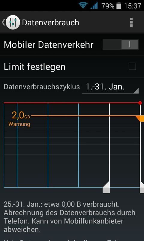

--> habe ich eben gecheckt. Limits wurden nicht ausgewählt und dementsprechend auch keine gesetzt. Siehe Screenshot (Datenverkehr ist in dem Moment aber wieder aus gewesen, aber Limits wären ja trotzdem angewählt mit nem Häkchen):IMG-20160124-WA0001.jpg

Auf den Screenshots sehe ich keine Probleme. Das blaue Logo bedeutet, dass du der "blauen SIM" die Daten zugeordnet hast. Exakt das gleiche Symbol zeigt auch mein Wiko Darknight in grün (denn ich habe bei der Daten-SIM die Farbe grün gewählt).
Was mich bei deinem zweiten Screenshot ein wenig wundert (aber nichts bedeuten muss). Ich habe kein Wiko Sunset 2. Von anderen Geräten kenne ich es aber so, dass der Schieberegler im eingeschalteten Zustand farbig wird. Bei dir steht der zwar eindeutig auf "Ein", ist aber grau. Ist das bei anderen Schiebern (z.B. für WLAN oder Bluetooth) genauso?

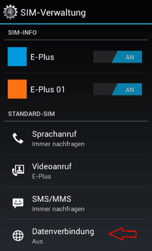

Ein Screenshot fehlt mir leider noch. Wenn du direkt in die Einstellungen gehst, dann solltest du unter der Überschrift "Drahtlos & Netzwerke" einen Punkt "SIM-Verwaltung" (oder so ähnlich - manchmal auch "SIM-Karten") haben.
(Screenshot ist von einem anderen Wiko, könnte bei dir also etwas anders aussehen. Hier übrigens auch der schon erwähnte "blaue" Einschalter)
Wenn du diesen Punkt antippst, dann sollte es dort auch eine Option für die Datenverbindung geben. Passt da alles oder stehen die Daten da evtl. auf "AUS"?
[doublepost=1453651473,1453650397][/doublepost]Halt! Ich sehe doch einen Fehler! Im zweiten Screenshot sieht man eindeutig, dass das WLAN verbunden ist:
Die Datenverbindung wird aber nur bei nicht verbundenem WLAN verwendet. Da WLAN meist unbegrenztes Volumen hat, bei Datenverbindungen das Highspeed-Volumen aber in der Regel begrenzt ist, wird so mobiles Highspeed-Volumen gespart. Auf deinem ersten Screenshot ist das WLAN jedoch aus. Hast du das zwischen den Screenshots umgestellt oder hakt da vielleicht etwas? Hast du das WLAN mal über die Einstellungen (und nicht über die von dir im 1. Screen gezeigten Schnellzugriffe) deaktiviert?

Also bei meinem zweiten Screenshot war es wie gesagt so, dass ich die mobilen Daten schon wieder aus und das WLAN wieder eingeschaltet hatte. Deswegen ist der Schieberegler nicht farbig. Und deswegen siehst du auch das WLAN-Symbol.
