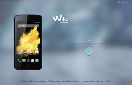

Beim Versuch,drekt über das Birdy upzudaten, kommt eine Fehlermeldung ("Error") und das Update bricht ab. Wenn ich es über die Desktopversion versuche (Windows 10) geht es aber auch nicht. Es tut sich einfach nichts. Der Download, der nach dem Anschließen des ausgeschalteten Birdy automatisch beginnen sollte, startet nicht (s. Screenshot).

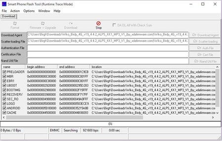

Nun hab ich aber das Problem, dass nach dem Versuch, das Update übers Birdy zu machen, meine Firmware irgendwie beschädigt ist. Die Tastatur ist weg und der Google-Account ebenso. Und ohne Tastatur kann ich leider auch den Account auch nicht mehr einrichten. Deshalb hab ich mir gedacht, ok, dann flashst du halt die Software. Dazu habe ich dann das Flash-Tool und Version 19 der Firmware heruntergeladen und bin nach dieser Anleitung hier vorgegangen:
How to Flash Stock Rom using Smart Phone Flash Tool
Das geht aber auch nicht (2. Screenshot).
Die Downloads starten nicht.

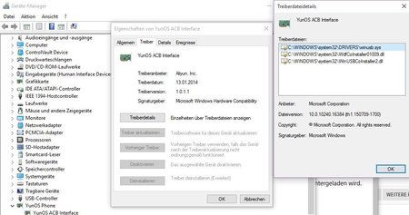

Im Gerätemanager steht, ich hätte ein YunOS-Phone (s. Screenshot).
Kann es sein, dass das schlichtweg ein falscher Treiber ist und es deshalb nicht funktioniert? Falls ja, kannst du mir bitte sagen, welche Treiber ich da installieren muss?

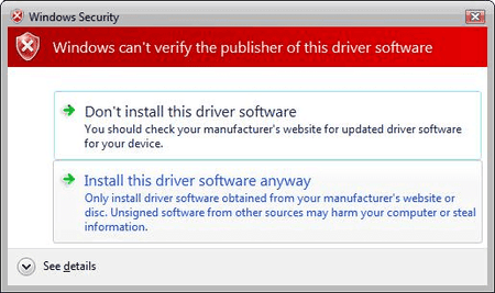

Die Treibersignatur habe ich bereits deaktiviert. Ich bin dabei nach dieser Anleitung hier vorgegangen:
Treibersignatur deaktivieren Unsignierte Treiber installieren Windows 10 Deskmodder Wiki
Das dürfte auch funktioniert haben, da mich der Rechner fragt, ob er die Treiber wirklich trotzdem installieren soll, so wie hier auf diesem Bild:

Ja, der YunOS Treiber ist für das Wiko-Programm falsch. Den mag es nicht, auch wenn er grundsätzlich funktionieren sollte ;).
Bitte deinstalliere diesen Treiber. Du musst für das Wiko-Programm selbst keinen Treiber installieren. Das Programm bringt selbst einen Treiber mit. Ist kein Treiber installiert, so kommt der Dialog zur Bestätigung der Installation des nicht signierten Treibers kurz nach dem Start der Software. Dort bestätigen, warten bis der Treiber installiert ist und es kann los gehen.
