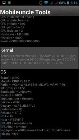

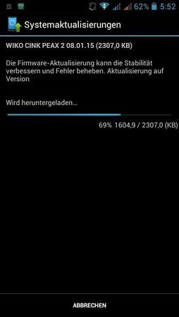

Heute wurde mir die Aktualisierung
WIKOCINK PEAX 2 08.01.15, 2307,0 KB angeboten.
Habe sie erfolgreich installiert.
Habe ich auch.:smile:
Unter Telefon-Info/Kernel-Version steht jetzt:
3.4.5
android@HTSVR11 #1
Thu Jan 8 12:11:18 CST 2015
Hat jemand ne Ahnung, welche Änderungen/Bugfixes damit implementiert wurden? Leider scheint sich Wiko mit solchen Informationen ja immer sehr bedeckt zu halten. :sad: Gibt es irgendeine Möglichkeit (Website etc.) das herauszufinden?
EDIT Hab grad gesehen, dass unter Telefon-Info vorher die gleiche Version stand, nur das Datum hat sich geändert (vorher 20. Jun 2014).

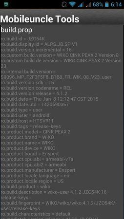

Das liegt daran, dass unter Telefon-Info die Erstellungsversion steht, die lediglich angibt, welche Updates für dein Gerät geeignet sind. Willst du die Update-Version sehen, dann musst du in der Standard-Telefonapp diesen Code eingeben: *#563412*#
Jetzt wird dir die Update-Version angezeigt. Die sollte jetzt höher sein. Welche Version hast du da angegeben?
Was mich mehr interessiert als die Version ist allerdings, was sich hinter der Änderung verbirgt, also was wurde geändert. Hast du da ne Idee, wie man das rauskriegt?
Dann wurde die Build Version von 20 auf 23 erhöht. Aktuell findet man die alte Software noch über die Wiko-Seite beziehen: Update Wiko CINK PEAX 2. Wer will, kann die ja mal vorsorglich laden, falls sich beim Update unangenehme, neue Features oder Bugs zeigen.

Gerade ein unvermittelter Neustart (ohne SIM-PIN-Abfrage), hatte ich bisher bei meinem CP2 noch nicht feststellen können... :unsure:
Hier noch die Details, allerdings ohne viel Aussagekraft...

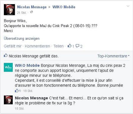

EDIT:
Lt. Wiko France auf FB: Lediglich Sytemanpassungen, keine neuen Features.
