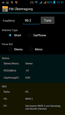

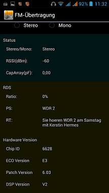

Die CP2 App FM-Übertragung beendet sich ohne Kopfhörer sofort wieder.
Natürlich würde ein einfacher Klinkenstecker reichen, doch wer hat unterwegs soetwas dabei?
Unter *#*#3646633#*#* => connectivity ==> FM Receiver
erreicht man das Radio.
Es startet sofort mit Rauschen.
Eine gültige Senderfrequenz eigegeben und ==> Tune, einen Finger auf die Kameralinse gelegt und schon hat man sauberen Empfang.
Die Benutzeroberfläche und das Handling ist halt nicht besonders.
Da könnte es doch eine schöne App geben, die dem ganzen etwas Glanz verschafft.
Die FMRadio.apk ist auch vorhanden. Ev. ist jemand in der Lage diese zu manipulieren. Einfach die Abfrage nach dem Kopfhöhrer entfernen.
Dann können wir uns auch um eine Lösung für die Antenne kümmern.
Das was du beschreibst ist genau das, wovon ich geredet habe. Da ist nicht noch zufällig eine Option "Force Headphone", die du von "Yes" auf "No" umstellen kannst? Wenn du das gefunden hast und die Option bei dir fehlt, dann wurde das evtl. bei dem Modell entfernt.
Könnte so sein. Man sieht aber auf jeden Fall, dass du über den Engineer Modus zwischen der "Short"-Antenne und Kopfhörer wählen kannst, was ja belegt, dass ein Kopfhörer nicht zwingend nötig ist. Wenn die Stock-App das trotzdem nicht zulässt, dann musst du wohl wirklich nach einer entsprechenden App suchen. Da bin ich aber überfragt.
