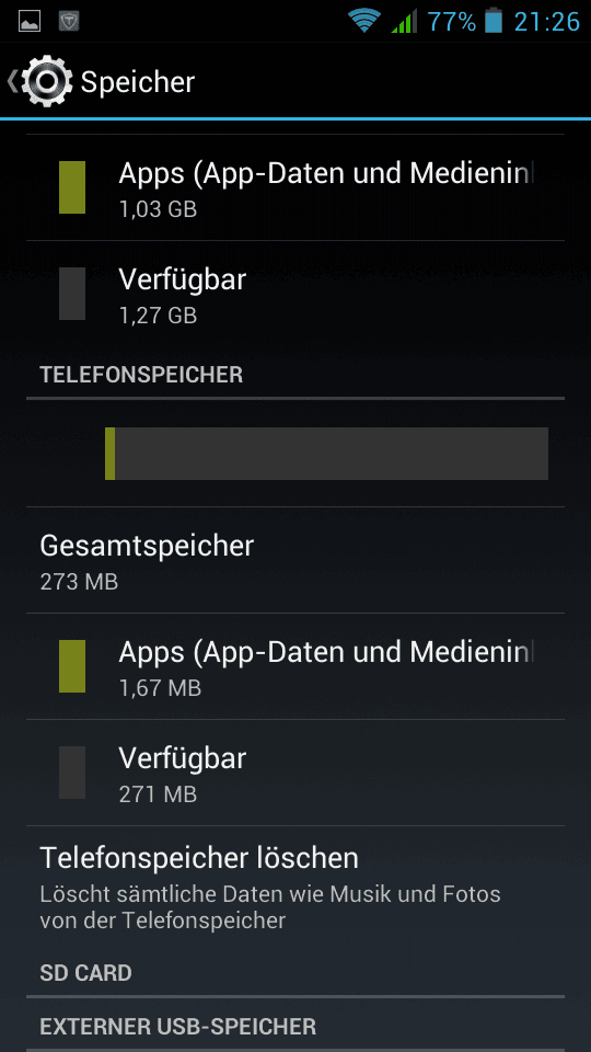

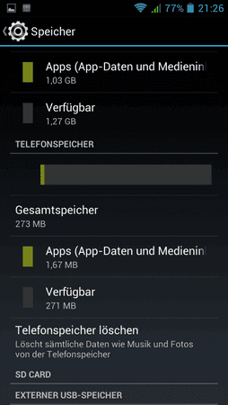

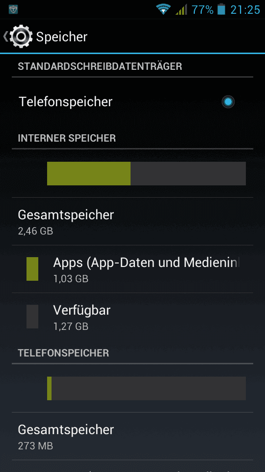

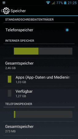

Hi,
um das Thema noch ein mal auf zugreifen, es gibt eine Lösung den Speicher auf einfache Art und weise neu zu verteilen.
Ich habe es gerade durch geführt und es klappt prima.
Nur wer eine Mikcro-SDcard zum speichern von Bildern, Musik u.s.w. nutzt hat Vorteil davon.
Nach dieser Anleitung Internen Speicher erweitern [MTK6589] & [MTK657x] | Chinamobiles.org
Es darf nicht mehr als 2,5GB Internerspeicher genommen werden.
SG Dieter
