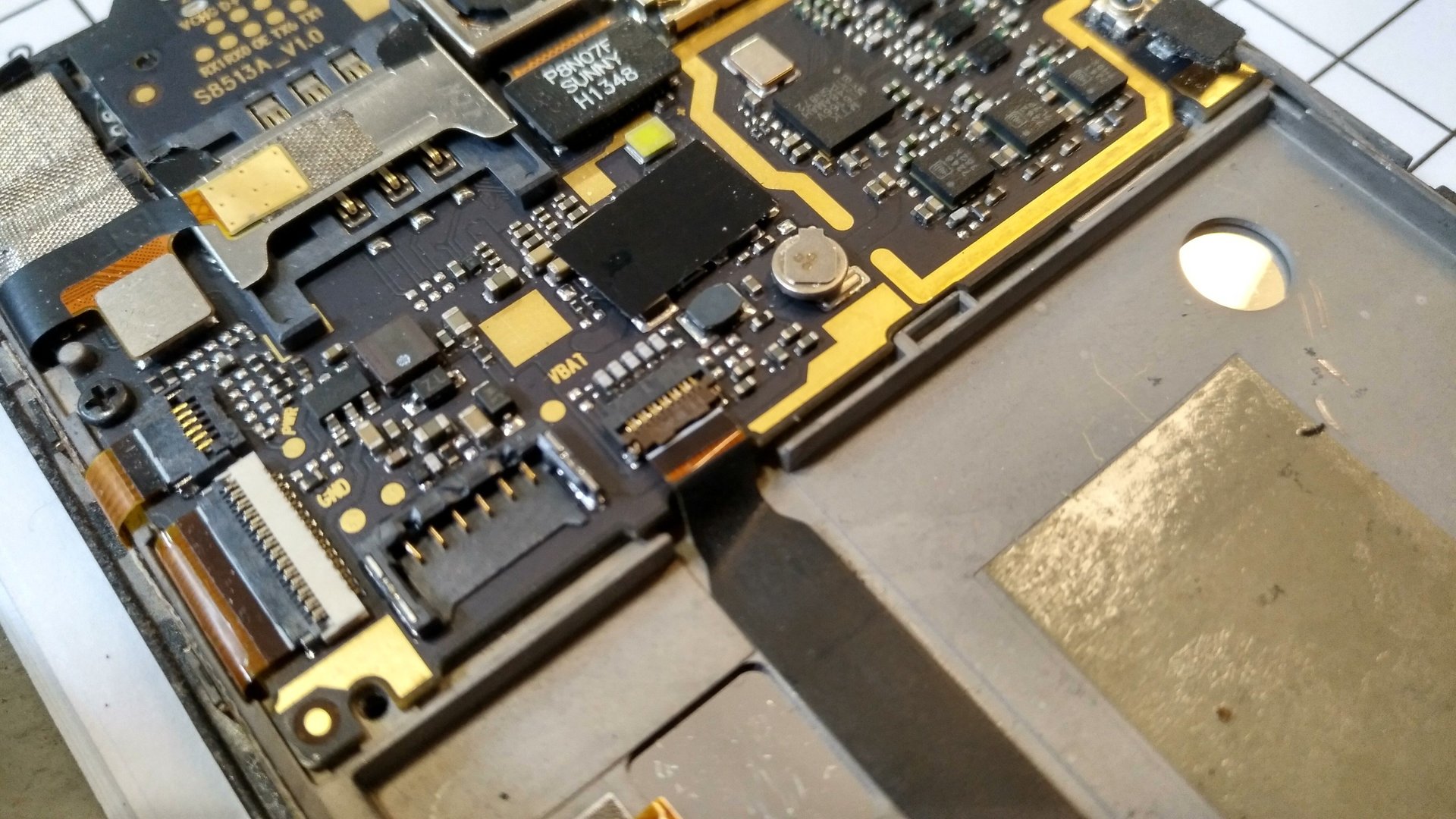

Da ist noch so eine kleine Knopfzelle, zumindest sieht's aus wie eine Knopfzelle. Weiß jemand, wofür die ist und ob das Problem daran liegen kann?

Nö, bringt auch nix. Gerät wieder zusammengebaut, mit Meßgerät vorher noch Akku und Akkuanschluß im Gerät gemessen, Spannung kommt an, wenn Ladegerät dran ist. Läßt sich nach wie vor nicht einschalten, der hintere Blitz blitzt immer kurz auf, wenn ich die Ein-Taste drücke. Mehr passiert nicht.
