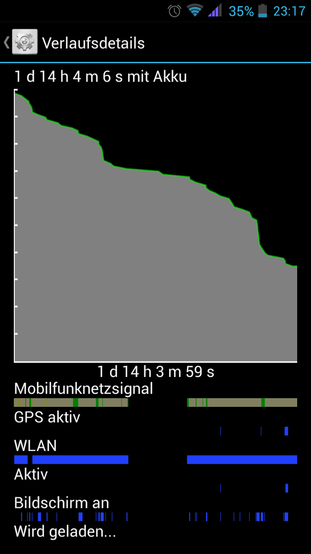

Habe seit der letzten Ladung nur Whatsapp, Telefon (1h40min), GPS und Hillclimb Racing verwendet und der Akku hällt seit 38 Stunden bei 2,5 h Bildschirmlaufzeit

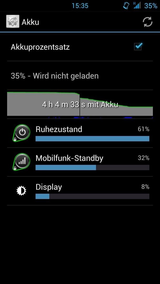

Also ich hab auch Whatsapp+, aber sollen die 61% "Ruhezustand" heißen, dass er im Standby am meisten Verbraucht??
Glaube das ist einfach nur die Zeit
Die Rechnung ist ganz einfach: Je mehr dein Smartphone rumliegt, desto mehr Energie verbrauchen Mobilfunk-Standby und Ruhezustand. Irgendwo muss die Energie aus dem Akku ja hinkommen. Nutze es mehr und die beiden Punkte werden weniger, da ja andere Dinge mehr Energie verbrauchen. Summe aller verbrauchten Energie muss ja logischerweise 100% sein.

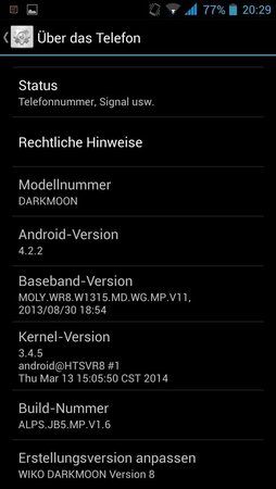

Wiko Darkmmon Android. 4.2

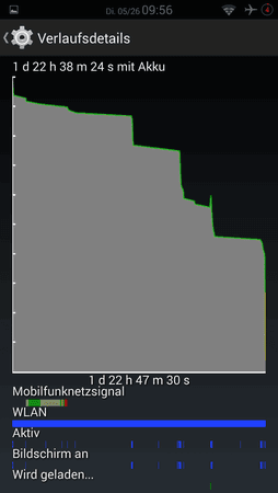

Hallo, ich habe auch ein etwas merkwürdiges Akkuproblem.
Eigentlich hält bei mir ja der Akku relativ lange ,aber es kommt immer wieder vor, das die Akku-Kapazität innerhalb von wenigen Minuten um bis zu 40 % (siehe Screenshot) sinkt obwohl das Smartphone im Standby sich befindet. Das ist halt unterwegs ein Problem, weil man auf die schnelle das Phone nirgendwo anstöpseln kann.
Ebenso ist mir aufgefallen, das auch hin und wieder beim Laden der Akku relativ schnell geladen wird, man kann quasi zuschauen.
Aktuelles System : Android Kitkat (gerootet)
Ist ein bekanntes Problem, das bei verschiedenen Geräten mit MediaTek-Chipsatz (nicht nur Wiko) auftritt, das aber scheinbar nicht bei allen Nutzern gleich stark ausgeprägt ist. Dabei handelt es sich um einen Anzeigefehler, der die Laufzeit nicht beeinträchtigt. Bei den meisten bleiben Versuche daran etwas zu bessern ohne Erfolg. Bei einigen stimmt die Anzeige aber wohl auch recht gut. Beim Wiko Rainbow ist der Fehler unter KK wesentlich stärker ausgeprägt als bei JB. Du schreibst, dass du KitKat auf dem Darkmoon hast. Um welche ROM handelt es sich da genau? Weil Wiko liefert ja nur 4.2 für's Darkmoon.
Du selbst wirst daran kaum etwas ändern können, da selbst das neu Flashen des Geräts in der Regel nichts bringt. Wenn es dich stört, dann wende dich an den Wiko Kundenservice: Kontakt Wiko Kundenservice. Sonst weiß man ja, wie lange der Akku bei normaler Nutzung hält. Bei dir sieht es nach knapp 2 Tagen aus. Also am Abend des 2. Tages das Darkmoon an die Ladebuchse hängen - egal was die Akkuanzeige sagt.
