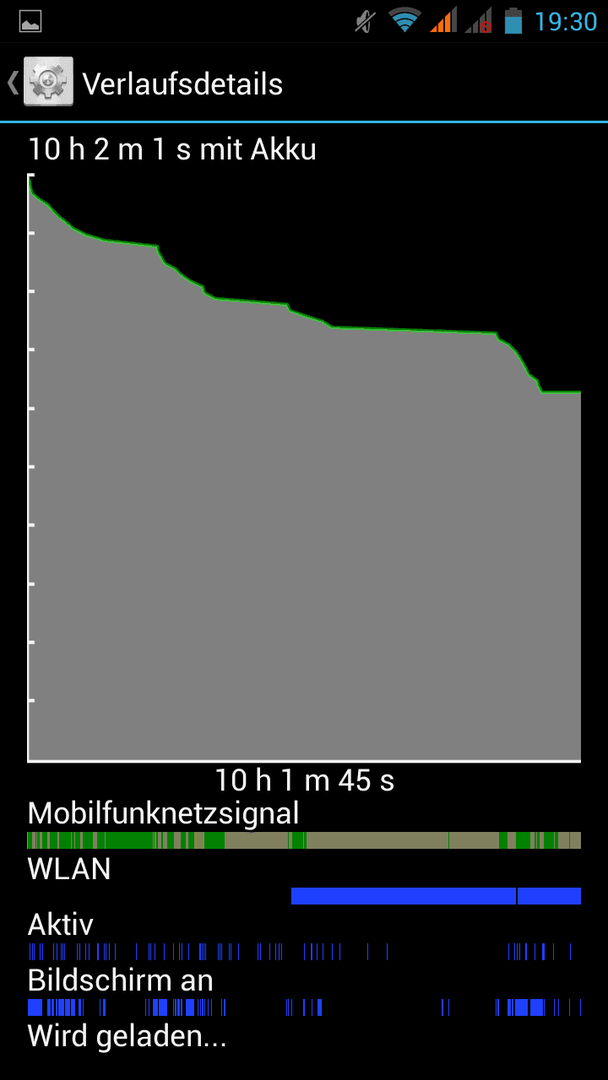

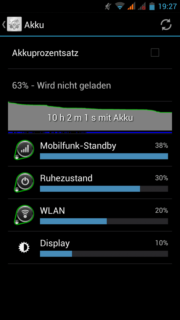

Bei Punkt 1 weißt du ja jetzt, woran das bei den ersten paar Prozent liegt.
Bei 2 & 3: Da du das Update bestätigen musst, gehe ich mal davon aus, dass es keins gab. Sonst wüsstest du ja, dass du eins gemacht hast.
Beim Rooten verhält es sich ähnlich. Wenn du nicht mit Apps wie Framaroot zu Gange warst, dann ist dein Gerät nicht gerootet. Auch im Play Store kannst du nix runterladen, was dir Root-Rechte bringt.
Zu 4: Einstellungen -> Konten bei Google, Email und evtl. weiteren Konten dort nachsehen, ob Synchronisation an oder aus ist. Aus spart Strom - synchronisiert dann aber eben auch nicht ;) Gleiches gilt für evtl. laufende Email-Apps. Je öfter die prüfen, ob neue Emails da sind, desto mehr Strom frisst's... eigentlich logisch.
Zu 5: Heißt erstmal nicht viel, wenn du nur wenige Apps installiert hast. Hatte selbst auch mal ein Gerät, das ab Werk unsauber gelaufen ist und erst nach einem Reset rund lief. Aber ehrlich gesagt sieht das bei dir nicht so aus, als ob da was faul ist :(
Zu 6: Gut, ich merke es nämlich bei meinem Wiko, ob nur eine aktiv ist, oder beide. Nicht benötigte SIM ausschalten spart also Strom. Das machst du dann schon richtig.
Zu den Screenshots: Also es sticht da kein Verbraucher extrem raus. Ich vermute, dass dein Darkmoon technisch OK ist. Du hast relativ viel das Display an. Was noch auffällt: Du hast am Ende einen längeren Zeitraum das WLAN aktiv. Da war auch WLAN verfügbar, oder? Weil die Suche nach WLANs braucht verhältnismäßig viel Strom. Bist du verbunden, kann das Gerät einen Gang zurückschalten und der Verbrauch wird niedriger.

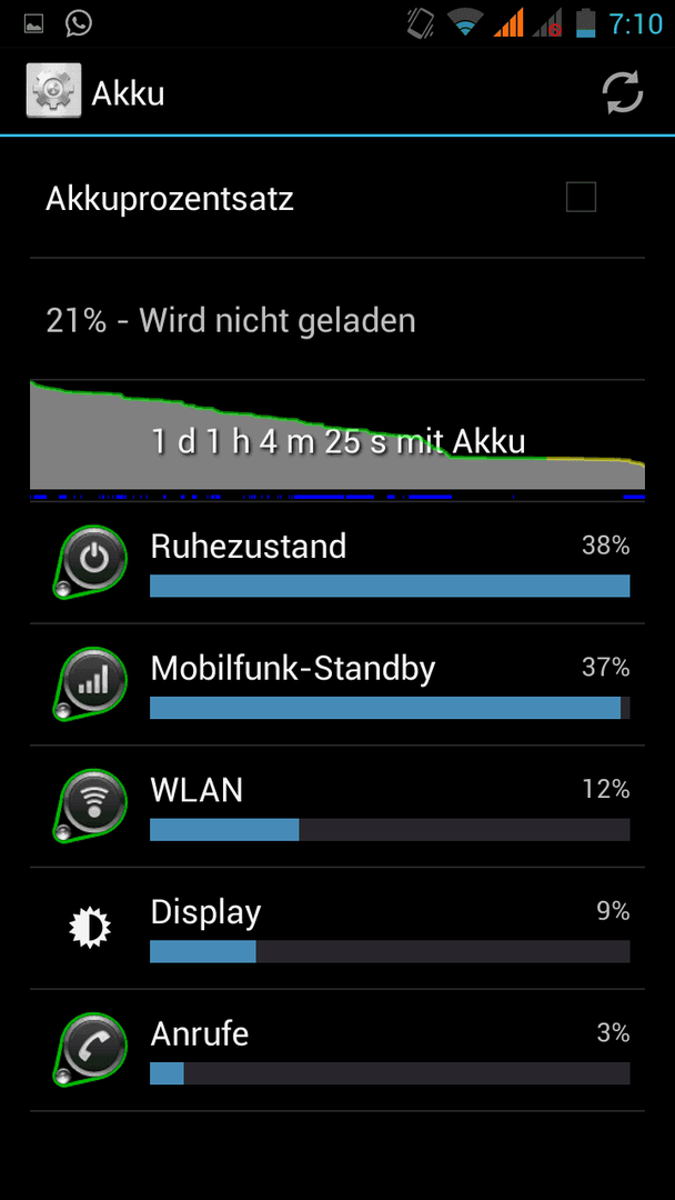

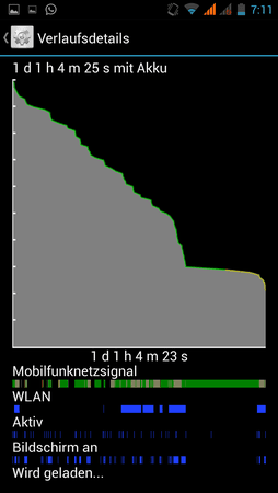

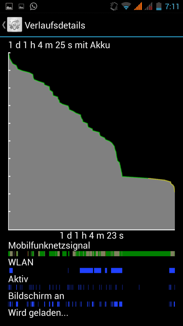

Also ich sehe noch 21% Akku und eine Laufzeit von über einem Tag und ohne Zwischenladung. Hat das Zurücksetzen zu einer Verbesserung geführt oder hast du dein Nutzungsverhalten umstellen müssen?

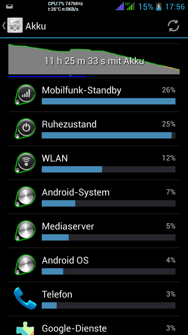

seit 3 Tagen hält mein Akku kaum noch, nach wenigen Stunden ist Schluss. Bin heute mittag um 12 Uhr mit 90 % aus dem Haus, vor wenigen Minuten piesste es, Akku auf 15% runter, dabei habe ich es NICHT genutzt, habe nur 3 mal auf die Uhr geschaut. Verändert oder so habe ich nichts, ist halt Root drauf und der Speicher wurde neu partitioniert. Aber bisher hielt der Akku ja auch.
Hier mal ein Screenshot vom Verbrauch. Da schaut alles normal aus. Bei Mobilfunk-Stanby waren es vorher sogar bis 39% und es hielt länger.
Scheint als hätte ich den Übertätern gefunden.
Es war Whatsapp+, nachdem ich diesen eingefroren habe hält das ganze wieder. Mir allerdings ein Rätsel wieso, denn Whatsapp+ nutze ich schon deutlich länger.

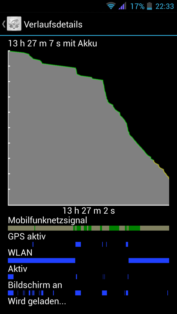

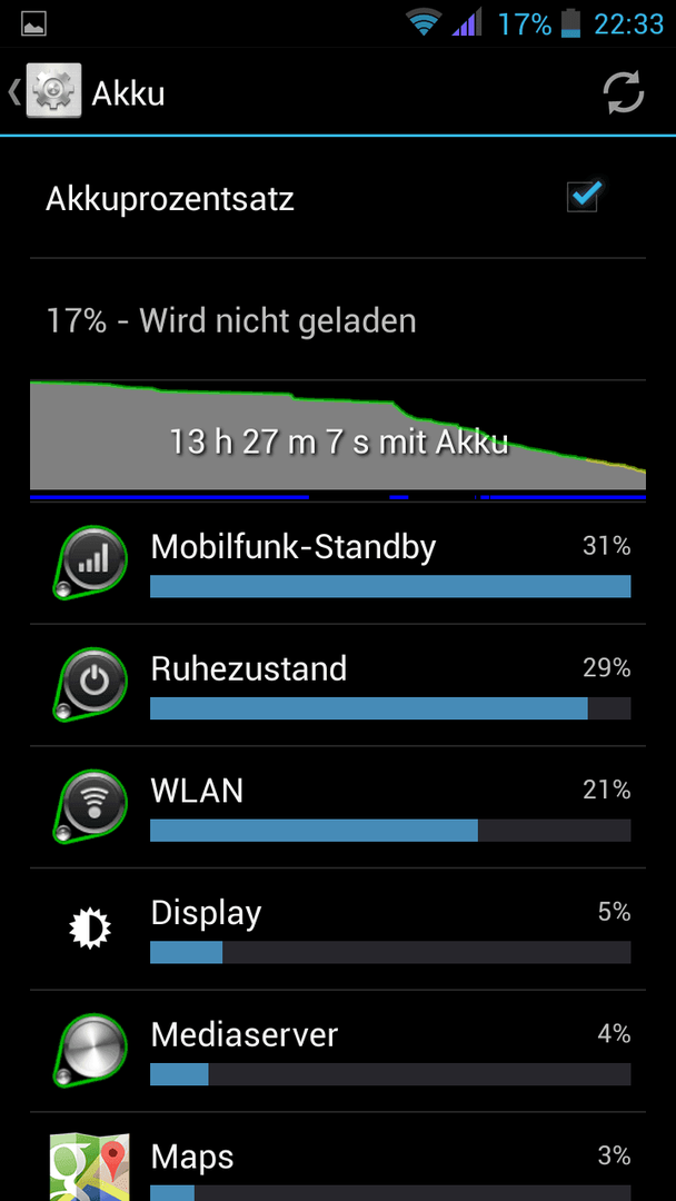

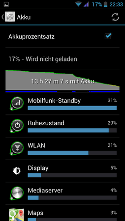

Habe ein ähnliches Problem. Ab 40% Akku verliere ich ca 5% Akku je 30 min. Im Standy bei abgeschaltetem Display. Ich hab das Handy abends mit 35% hingelegt und am nächsten morgen war es aus weil Akku komplett leer.
Hast du das Darkmoon mal neu gestartet und danach den Fehler reproduzieren können. Bei einmaligem Vorkommen könnte es eine abgestürzte App sein - bei mehrmaligem sollte man auf Fehlersuche gehen.
Ja das erste mal ist es ja von alleine aus gegangen, da übrigens auch der Flugmodus an, hatte also nichts mit dem Netz oder WLAN zu tun. Hab das Telefon erst seit ner Woche. Die Screenshots oben sind von heute abend.
Ich starte mal neu und achte drauf
