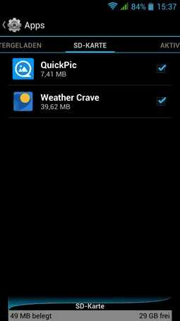

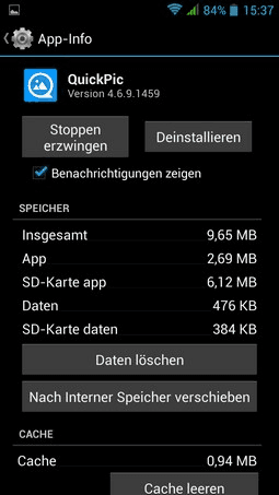

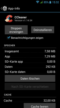

So jetzt zu den Apps :cursing: ..... Es sind 2 apps (quickPic u. La chaine météo) die sich "automatisch" auf den SD Karte geschoben haben:confused2:.... Gemäß deine Anleitung, habe ich "meine selbst-installierte apps" angeschaut... Button "nach SD-Karte verschieben" ist nicht aktiv (kann nicht gedrückt werden) : siehe Bilder...
Was soll ich machen? Cache leeren ? ... Mir fehlt was ein : ich habe den CCleaner-app, blockiert er die apps? soll ich ihn deinstallieren ?

Es ist möglich, dass das Darknight mittlerweile selbst die Apps verschiebt. Ich habe meines ja schon sehr lange mit einer SD in Betrieb. Früher musste man das selbst machen - aber es ist möglich, dass Wiko das mit einem der Updates geändert hat. An deinen Screenshots sehe ich, dass QuickPic und Weather Cave erfolgreich verschoben wurden.
Bei dem Screenshot mit QuickPic siehst du auch, dass jetzt 2,69MB der App und 476KB noch im internen Speicher sind - aber auf der SD liegen jetzt 6,12MB App und 384KB der Daten. Also wurde einiges aus dem internen Speicher verschoben :).
Bei einigen Apps (wie dem CCleaner) ist ein Verschieben durch den Hersteller untersagt. Bei diesen Apps ist das also nicht möglich.

Habe CCleaner deinstallieren und leider könnten die anderen apps nicht verschoben werden !!! Ich habe denn nun wieder installiert... aber die apps wurde wieder auf den interne Speicher installiert !

Apps, bei denen der Hersteller die Installation auf eine SD-Karte unterbindet, kannst du nicht auf die SD-Karte verschieben. Das ist unabhängig davon, ob du die Apps bereits installiert hast oder ob du sie neu installierst. Eine Neuinstallation der betroffenen Apps ist also nicht sinnvoll und wird nichts ändern.

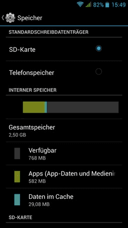

Aber jetzt muss ich doch mal ganz doof fragen: Warum willst du eigentlich deine Apps so dringend auf die SD bekommen? Im Screenshot, den du hier gepostet hast, sieht man, dass du noch massig Platz im internen Speicher frei hast.
