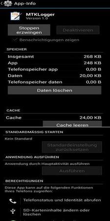

@Admiral: Das sieht bei mir völlig anders aus.... Wie bistn da reingekommen? Mit der Telefonnummer *#*#8... aber nicht (s. 3 o 4 Beiträge höher) Versuch das mal...:
*#*#84666364#*#*
Ich bin mit *#*#84666364#*#* reingekommen.
Nennt sich EngineerMode -> Log and Debugging -> MTKLogger -> dort rechts oben auf Einstellungen.
Sieht bei mir so aus wie bei Admiral.
Ah, sorry, soweit komme ich gar nicht mehr, vermutlich, weil ich den MTKLogger gelöscht habe... War möglicherweise nicht die intelligenteste Lösung....
Von mir zu löschen meine ich natürlich ;-)
Na klar. Wenn er weg ist, kann er nichts mehr anzeigen.

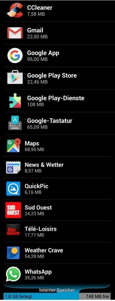

Guten Tag !

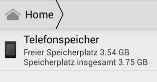

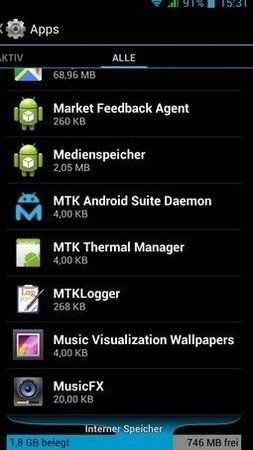

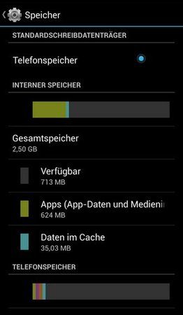

Da der Speicher immer weniger wird.... möchte ich verstehen warum...Ich habe keine Spiele drauf usw. : siehe Bilder.

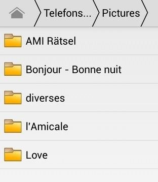

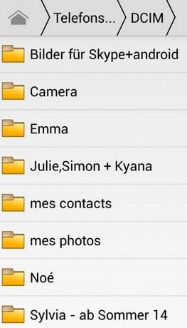

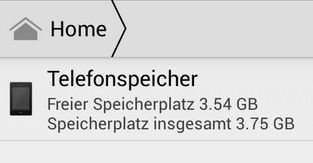

Dann noch etwas seltsam im Telefonspeicher.. Bilder sind auf 2 verschiedenen Plätze (nicht doppelt) gespeichert :
Mal in "DCIM", Mal in "Pictures".... Warum? Als app zusätzlich zu der Galerie, habe ich "QuickPic", hat es damit zu tun? Weil ich mit QuickPic gleich die Bilder umbenenne u. speichere? ...siehe auch Bilder

Hallo Marie,
dass dein Speicher immer weniger wird, liegt wohl daran, dass der MTK-Logger (eine App, die von Beginn an auf den Gerät ist und vom Hersteller des Prozessors ist) deinen Speicher mit Log-Daten zumüllt und er dadurch immer "kleiner" wird. Wenn du die Werte bei Interner Speicher zusammen rechnest, dann fehlt dir ca. 1GB Speicher. Für diese Problematik haben wir ein eigenes Thema, in das ich deinen Beitrag gleich verschieben werde verschoben habe. Dort findest du in Beitrag #72 einen Lösungsansatz, der aber für Einsteiger schwierig ist. Wenn du den weiteren Verlauf liest, dann siehst du in Post Beitrag #86 (von Admiral) einen Screenshot. Dort ist unten rechts ein kleiner Mülleimer. Mit etwas Glück kannst du damit die Logs löschen und bekommst auch ohne die Anleitung aus #72 zumindest einen Teil deines Speichers zurück.

Beim Wiko Darknight wird zwischen drei Arten von Speichern unterschieden, die verschiedene Funktionen haben:
  1. Interner Speicher: Hier werden all deine Apps und deren Daten (z.B. für die Einstellungen) gespeichert.
  2. Gesamtspeicher (der im Dateimanager dann "Telefonspeicher" heißt): Dieser Speicher ist für deinen Mediendateien (z.B. Fotos, Musik, ...)
  3. SD-Karte (sofern eine eingesetzt ist): Auf die SD-Karte kannst du ebenfalls Mediendateien speichern (wie bei 2.). Zusätzlich kannst du einige Apps auf die SD-Karte verschieben lassen. Das geschieht nicht vollständig. Ein Teil der App bleibt im internen Speicher (1.). Trotzdem wird dieser so merklich entlastet.
Wenn du mehrere Orte hast, an denen du Fotos findest, dann kommt das wahrscheinlich - wie schon von dir vermutet - vom Umbenennen und Verschieben der Bilder. Neue Aufnahmen der Kamera landen im Ordner "DCIM". Alle Bilder, die sich an anderen Orten befinden, müssen von dir (oder einer App) an diesen anderen Ort kopiert bzw. verschoben werden.

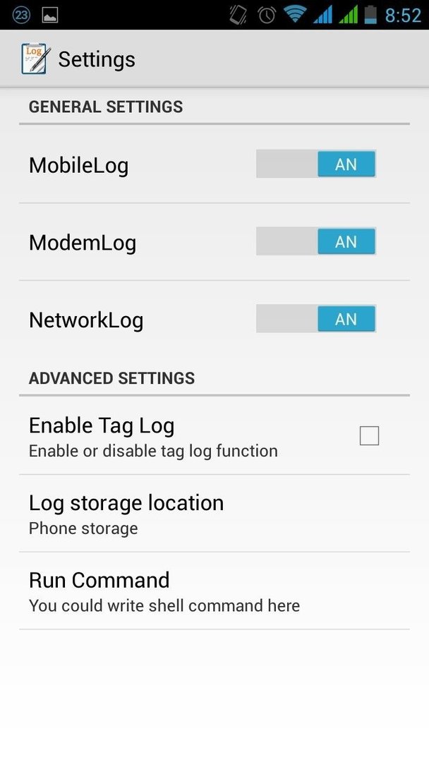

Admiral schrieb:
Was genau sollte man denn da deaktivieren bzw. lieber aktiv lassen?
1445531739613-jpg.439586
Ich habe vor einer Weile alle drei Schalter auf "aus" gesetzt. Seit dem scheint mein Speicher stabil zu sein (aber ich war ja zum Glück nicht so stark betroffen) und ich habe keinerlei Probleme festgestellt.

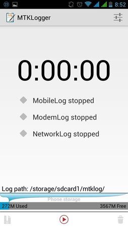

Ok, die Schritte zum Ausschalten der Logger ist für einen Einsteiger vielleicht etwas chaotisch. Darum hier nochmal Schritt für Schritt:
  1. Du öffnest die Telefonapp, mit der du auch eine Telefonnummer tippen kannst. Dort tippst du diesen Code ein: *#*#84666364#*#*
  2. Es öffnet sich eine App Engineer Mode. Achtung! In dieser App nicht planlos Änderungen vornehmen. Das kann sonst unerwünschte Effekte haben. Du wischst so lange nach links oder rechts, bis oben in der Mitte Log und Debugging steht. Auf dieser Seite findest du unten den Eintrag MTKLogger.
  3. Startest du die App, dann sieht es wie hier aus:
    Mit etwas Glück kannst du beim Mülleimer (Pfeil 1) vorhandene Logs löschen.
  4. Tippe auf den Button für die Optionen (Pfeil 2). Dort siehst du das, was in Beitrag #80 als Screenshot zu sehen ist. Da kannst du alle drei Regler auf "aus" stellen.

Danke für deine Antwort..... Habe es so gemacht mit dem MTK Logger..... und habe alles auf "aus" gestellt.... Hat zwar nur ein Paar mb + am Speicher gebracht....
