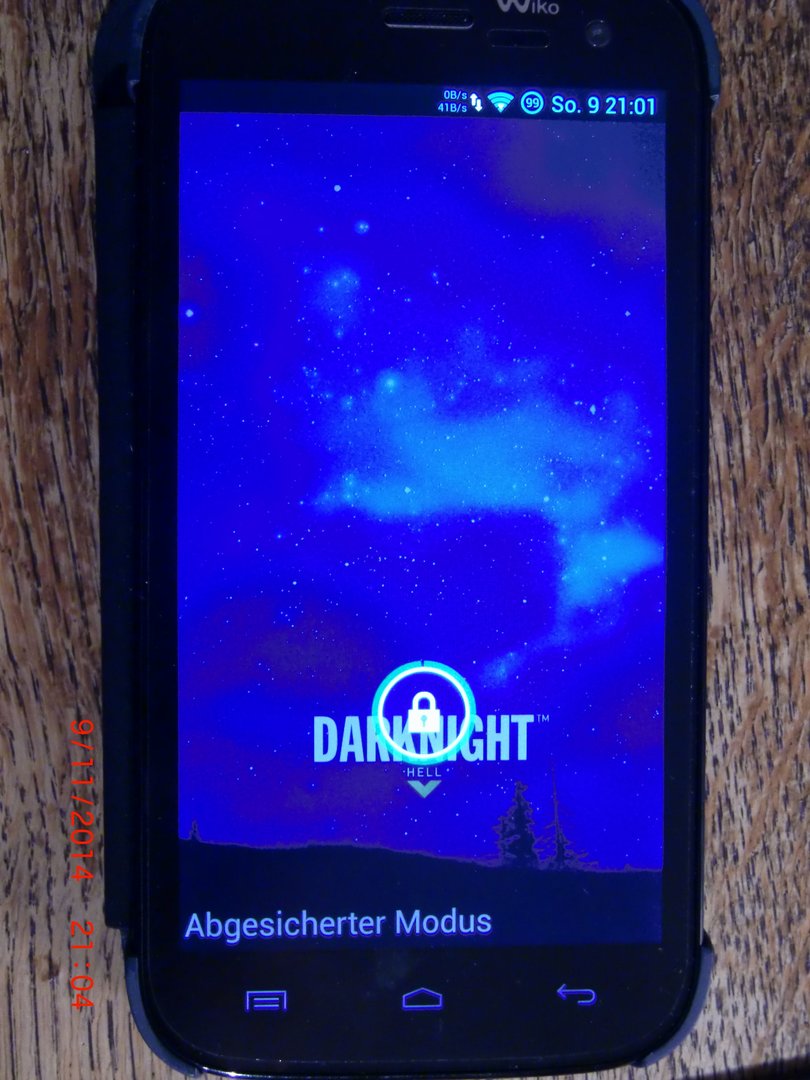

hab jetzt alle Optionen durchprobiert: Nach der Aktivierung des Abgesicherten Modus kommt folgender Bildschirm, der z.B. WLAN Datenverkehr mit verschiedenen Datenraten anzeigt, auch Versionsupdates werden durchgeführt.... Aber keine Screenreaktion auf Berührung, alles Hardwaretasten reagieren nicht mehr.... muss dann den Akku entfernen, um das Gerät neu starten zu können...

Ohne dich jetzt ärgern zu wollen... Irgendwas ist bei deinem Gerät faul. Hab es jetzt extra mal für dich getestet. Das Darknight bootet und lässt sich ganz normal entsperren. Einzig der Schriftzug "Abgesicherter Modus" unten links lässt schon auf den Lockscreen erkennen, dass man nicht normal gebootet hat. Der Schriftzug ist sogar im Appdrawer usw. da.

Also, ich glaube nicht, dass da generell etwas "faul" ist, ich vermute, dass irgendeine App, eine tief ins System eingreifende App, verhindert, dass das Gerät in den abgesicherten Modus bootet..... hab gelesen, dass z.B. Tastatur-Apps ein ähnliches Fehlverhalten verursachen, aber nur, wenn keine andere Tastatur im System aktiv ist... Werde mal mit dem Original Launcher versuchen z.Z. Nova, wenn noch jemand ne Idee hat, her damit, denn wenn ich den abgesicherten Modus doch irgendwann mal brauchen sollte... :-(
