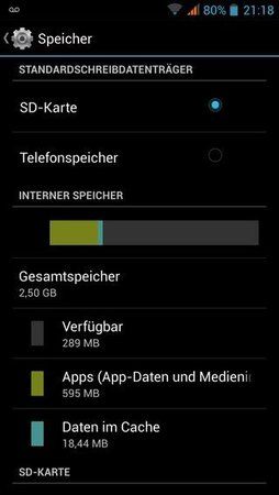

[doublepost=1469106273,1469106002][/doublepost] wiko- speicher  19.07.16.jpg soll ich ändern auf Telefonspeicher ????

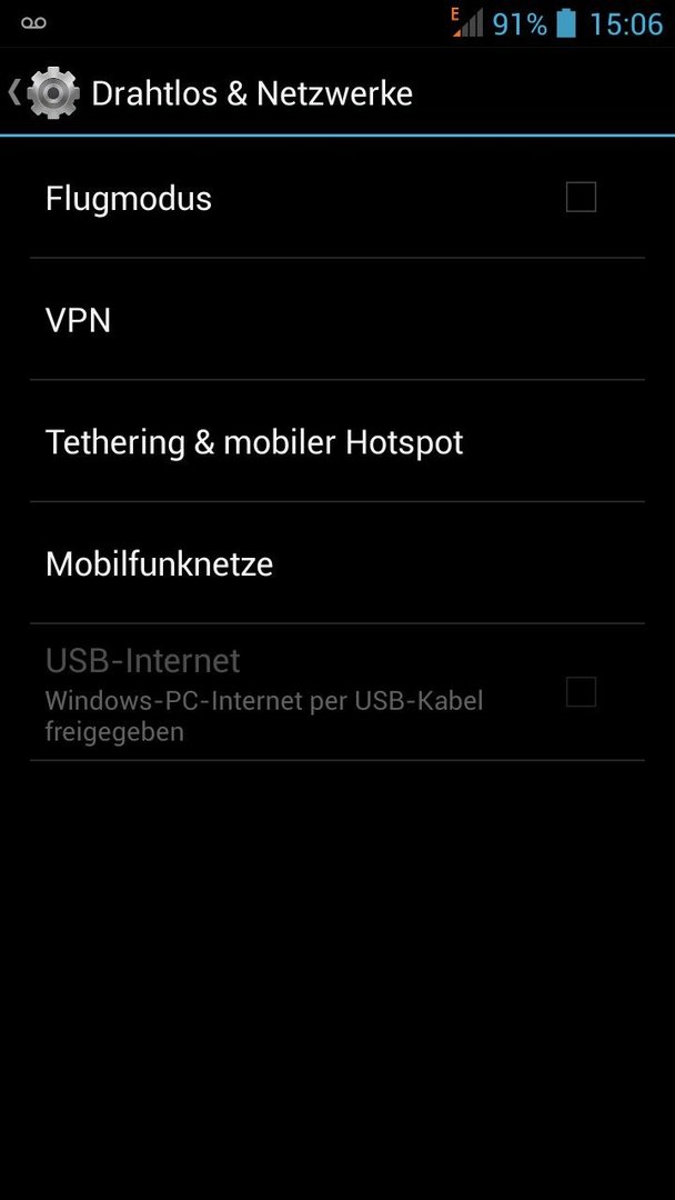

[doublepost=1469106729][/doublepost]1..jpg oder hier ?????
Eigentlich sollte die SD nicht stören - aber kannst auch mal ohne testen. Bei Windows 7 sollte das eigentlich problemlos laufen. Du musst nichts umstellen. Nutzt du das Original-Kabel?

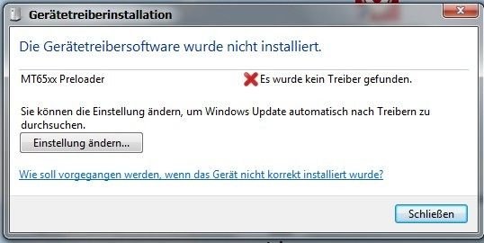

Hab die sd Karte raus.... und das (ausgeschaltete) Gerät mit original usb Kabel mit dem PC verbunden..... Es kommt diese Meldung.... Bild..
Ich weiss nicht mehr....

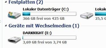

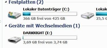

[doublepost=1469111405,1469110602][/doublepost]habe nun das Gerät eingeschaltet..... per usb mit dem pc verbunden und da klappt es wie immer...
aber sobald ich das Gerät ausschalte (ich bin schon ganz irre.... also das Gerät wird heruntergefahren.??..) geht's nicht mehr.... wird rausgeschmiessen
[doublepost=1469111810][/doublepost]Wie es scheint, habe kein Treiber für den Wiko... oder?

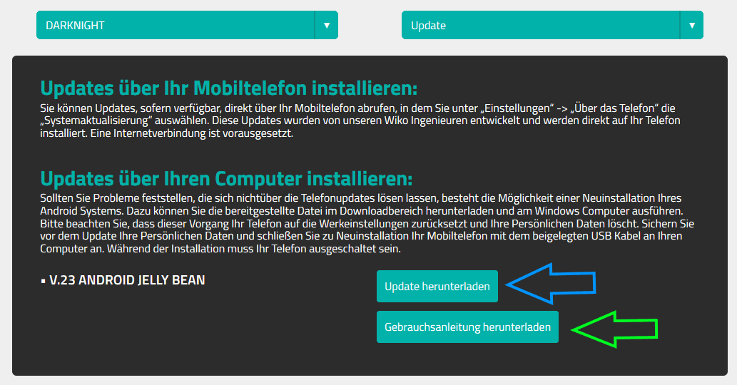

Bitte halte dich exakt an die Anleitung, die Wiko direkt beim Download bereit stellt. Du sollst dabei erst die Software starten, ohne dass das Gerät am PC hängt und das Darknight beim passenden Schritt anschließen. Schließt du es zu früh an, dann kann es nicht funktionieren.
:blushing: ..... jetzt schäme ich mich.....denn so habe ich es nicht verstanden !!
Also erst die Anwendung starten bevor man das Gerät -der schon ausgeschaltet ist anschließe. .... Ich habe schon die rar-update entpackt, so dass ich die exe datei starten kann....
Hoffentlich wird die Anweisung - wie du schreibst - gezeigt um Wiko anzuschließen.... Ich hoffe, dass es klappt...:blink:.. werde dir berichten, ich hoffe NUR GUTES
Danke, danke für deine Geduld.... und für mich da zu sein....in der Not !!
Du hast das Programm doch wahrscheinlich hier heruntergeladen, oder? Update Wiko DARKNIGHT
Über den Button mit dem blauen Pfeil hast du die Software erhalten. Direkt darunter (grüner Pfeil) ist eine Anleitung. Die ist auf Deutsch (oder für dich evtl. interessant auch auf Französisch). Bitte erledige alle Schritte exakt in der Reihenfolge, in der sie genannt werden. Dann sollte es bei Windows 7 eigentlich alles problemlos klappen.

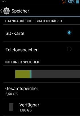

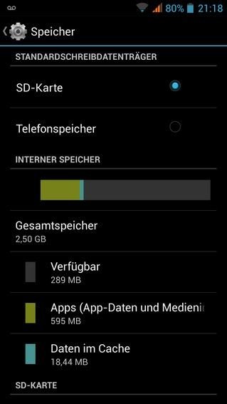

Noch eine kurze Frage. Als ich fertig war, habe ich gesehen dass der "Standartschreibdatenträger" markiert war beim Telefon. Ich habe es geändert und die SD Karte angeklickt (ist das richtig?) - siehe Bild :
pour android.jpg siehst du wie der Speicher jetzt toll aussieht !!!:winki:

Wegen dem Standard-Schreibdatenträger: Es gibt keine "richtige" Einstellung. Da kannst du wählen, was dir lieber ist. Wählst du "interner Speicher", dann landen z.B. die Fotos auf den internen Speicher des Smartphones. Wählst du "SD", dann auf der SD-Karte. Letzten Endes musst du wissen, was dir lieber ist. Ich hatte bei meinem Darknight immer SD gewählt.
