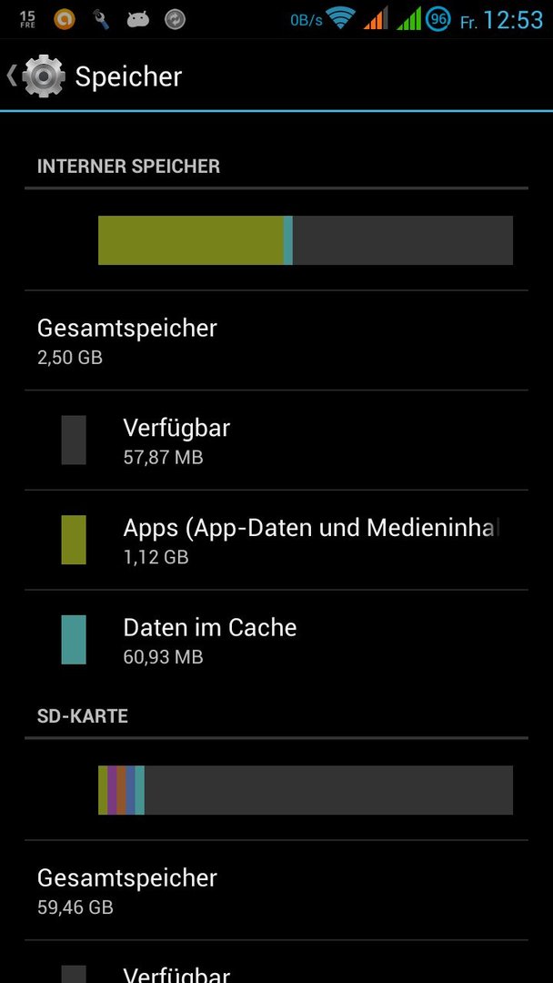

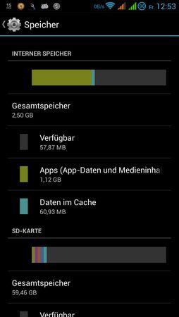

Hallo, in letzter Zeit erhalte ich immer beim versuch, Apps zu installieren die Mitteilung, dass ich zuwenig Speicher frei habe. daraufhin hab ich jetzt mal genauer hingesehen - und Merkwürdiges entdeckt: Wenn man die Zahlen von "Verfügbar" "Apps" und Cache aufaddiert, fehlt mehr als die Hälfte von dem was als "Gesamtspeicher" da sein sollte.... Außerdem hab ich im "Telefonspeicher" noch fast alle 3 GB frei.... Ich weiß, dass man diesen Speicher durch Formatierung der internen Bereiche "umbiegen" kann, so dass ich hier mehr Speicher zur Verfügung habe.... Hat jeman da einen Link, der das diesbezügliche Vorgehen gut erklärt? thx
Interessantes Problem - hast du eine Idee, wie es dazu gekommen ist? Du hattest ja Probleme mit deinem OTA-Update. Hast du das mittlerweile drauf oder wäre es z.B. möglich, dass mehrfach heruntergeladene OTA-Daten deinen Speicher blockieren, ohne dass dir die angezeigt werden. Im Zweifel mal Wiko direkt anschreiben. Klar kann man Speicher umpartitionieren - aber was, wenn du dann das gleiche Problem wieder hast? Wenn dann der Zusatzspeicher vom Partitionieren auch weg ist, dann stehst du wieder am Anfang. Nur dass du diesmal keinen Speicher zum Umlegen hast...
Da ich ja weiß, dass du mit Backups umgehen kannst: Hast du mal ein vollständiges Backup gemacht und dann das Stock-ROM von Wiko neu geflasht? Danach passt der Speicher hoffentlich wieder. Hier alles nötige (ist schon für's Darknight eingestellt, bitte oben nicht das Modell neu wählen, da das noch nicht funktioniert sondern noch im Aufbau ist... du erkennst an den Dateinamen, dass es für's Darknight passt): Update Wiko DARKNIGHT. Reihenfolge im der Anleitung beachten - die ist leider noch französisch aber Google Translate hilft: Google Translate Französisch - Deutsch - oder du schaust in die Anleitung vom Highway. Die ist schon deutsch und das Vorgehen ist analog: Update Wiko HIGHWAY

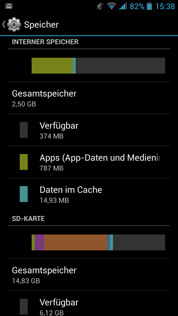

Ach so: Ich hab jetzt auch mal bei meinem Darknight nachgeschaut. Da sieht es so aus:
Verfügbar: 1,10GB
Apps: 1,02GB
Daten im Cache: 209MB = 0,204GB
Macht in Summe: 2,324GB
Von den 2,5GB fehlen also rechnerisch 0,176GB bzw. 180MB. Die Abweichung kann man noch mit Rundungsfehlern oder der näherungsweisen Umrechnung von Kilo-, Mega- und Gigabyte mit dem Faktor 1000 (statt 1024) erklären.
