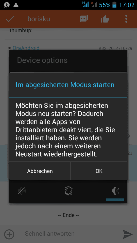

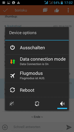

Wie komm ich denn beim Wiko in den abgesicherten Modus?
Ausschalten Button lange berühren:)
Reaktionen: borisku und Admiral
Kommt bei mir nicht.... Wenn ich im Auschaltmenü den Powerknopf lange gedrückt halte, passiert gar nix, bzw. das Gerät startet nach einer Zeit einfach neu, in den ganz normalen Modus... habe aber auch mit der Gravitybox(?) die Möglichkeit eingerichtet, ins Recoveryzu booten.... hängt das damit zusammen?? Wär ja ungesund, wenn man den abgesicherten Modus mal brauchen sollte... im Ausschaltmenü taucht nur der Softwareneustart auf, der kann das aber nicht sein??
Halte doch mal auf Ausschalten gedrückt
Bei meinem Stock DN wird es angezeigt. Nichts am System verändert.
Und wieder was über das Handy gelernt :thumbup:
Reaktionen: Ora
Dann solltest du das zweite Bild sehen
Auch bei mir funktioniert es mit dem Darknight. Einfach ca. 1 Sekunde auf den Schriftzug "Ausschalten" drücken.
