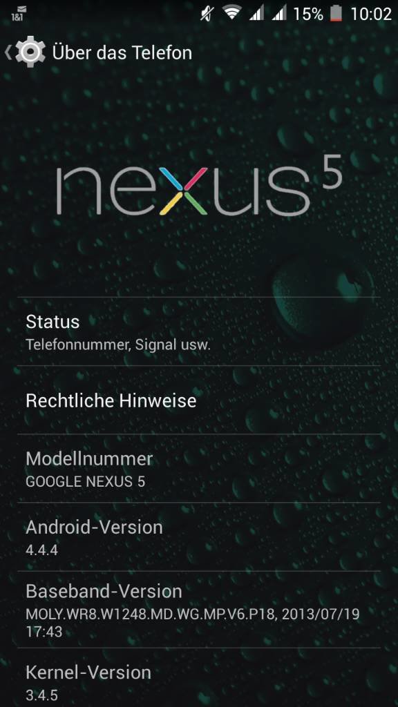

Ist das wirklich eine KitKat-ROM oder nur optisch an KK angepasst? Der Titel sagt ja "4.4.2-Like", was ja aussagt: "sieht aus wie". In den Screenshots ist aber 4.4.4 zu sehen.
Was ist es denn jetzt wirklich?
Laut den Angaben in den Einstellungen ist es die Version 4.4.4
