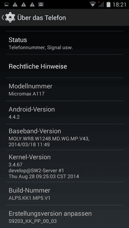

So: Update - A117 ROMs laufen...
Handelt sich um ein 4.4.2 ROM

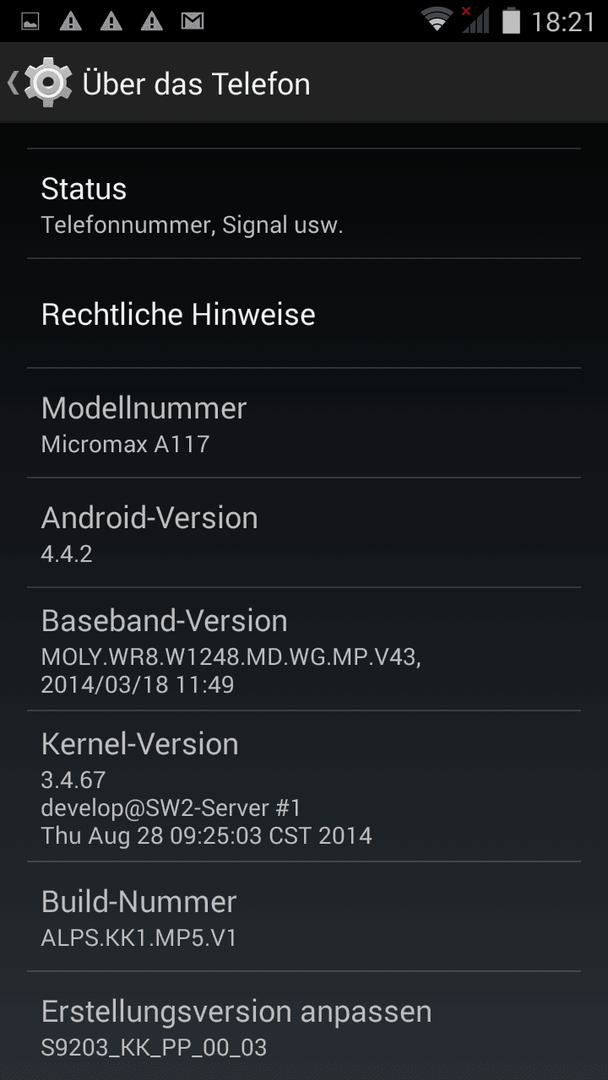

super, dass es geklappt hat und ich freue mich auf deine Anleitung, die ich mit Sicherheit testen werde, ... aber in deinem Bild von gestern irritiert mich, dass nur eine SIM Karte in der Benachrichtigungszeile angezeigt wird??
ne, ne....hatte keine Karten ins Gerät eingelegt ;) Um wolfi.thomas Wunsch nachzukommen und deine Frage zu beantworten:
