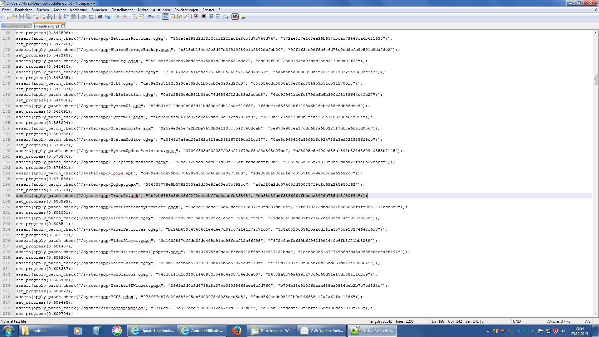

Ich glaube, mein Problem ist anderer Natur. Ich will kein Update für die TrustGo-App machen. Ich will das Systemupdate durchführen, das von Wiko verfügbar ist. Das funktioniert nicht, weil die TrustGo-App deinstalliert wurde. Ich habe die "update.zip" auf den PC kopiert, die darin enthaltene "updater-script" mit einem Editor bearbeitet und die bearbeitete wieder in die "update.zip" zurück kopiert. Dann habe ich die Datei wieder auf die SD-Karte kopiert, das Handy in den Recovery-Modus gebracht (Vol up und Power gleichzeitig gedrückt) und das Menü "Update from SD-Card" ausgewählt. Aber wie gesagt - die Installation bricht sofort ab. Vielleicht gibt es in dieser Runde ja einen Tüftler, der Custom ROMs erstellt und sich daher mit der Programm-Syntax besser auskennt. Vielleicht gibt es ja auch jemanden, der mir die originale TrustGo.apk aus seinem Darknight zukommen lassen kann (zu finden im Ordner "System/app") .
Das Bild zeigt die Zeile, die ich testweise entfernt bzw. mit # deaktiviert habe - leider ohne Erfolg.
Bin für jeden Tipp dankbar.

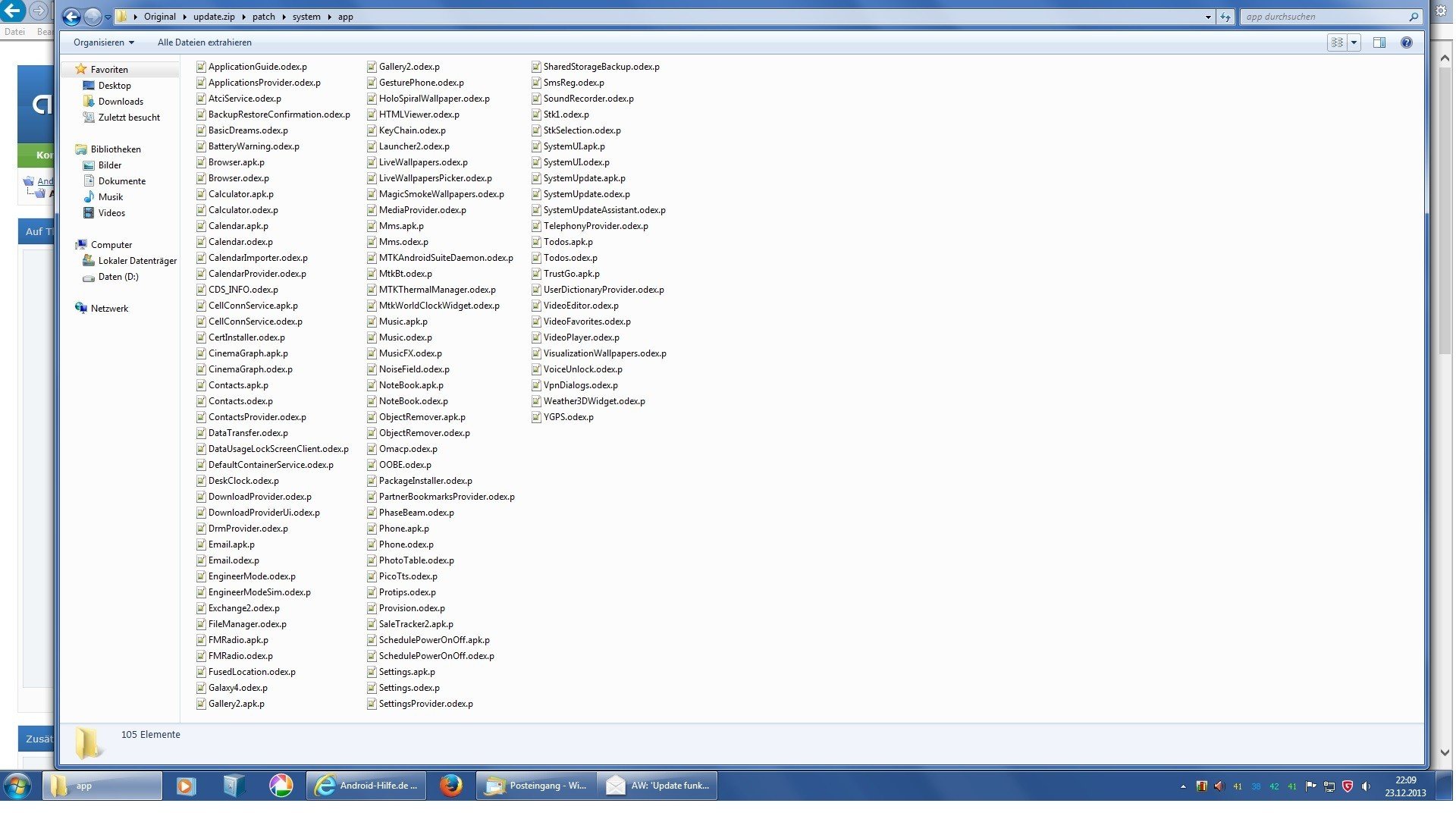

Noch eine Ergänzung: Es geht mir um die Systemaktualisierung "WIKO DARKNIGHT 16.12.13(6,71MB)", die über OTA angeboten wird.
Scheinbar werden da doch etliche Patches installiert (siehe Anhang).
Es funktioniert zwar alles, trotzdem würde ich gerne alle zukünftigen Updates installieren. Hoffentlich gibt es bald die offizielle Firmware zu Download. Allzu lange wird es wohl nicht dauern, denn in französischen Foren sind die ROMs für das Darkside und das Stairway schon verfügbar.

liese hat recht, du hättest nur etwas weiter blättern müssen. Lies doch einfach mal ab hier weiter: *klick*
Es ist wohl tatsächlich so: Entfernen vorinstallierter Apps = keine OTA-Updates mehr.

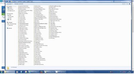

@fred: Wo findest du die Update.zip? Hab gesucht, nix gefunden...
Edit Danke: /mnt/sdcard/googleota/update.zip
Nach kurzer Durchsicht scheint da ja doch einiges erneuert zu werden: neues recovery?? Firmware???
Hallo !
Ich habe das Ota Update heruntergeladen, aber nicht installiert. Dann habe ich den Root-Explorer geöffnet und über die Suchfunktion nach der update.zip suchen lassen. Die ist im Ordner mn/googleota (oder so ähnlich - habe mein Handy gerade nicht greifbar). Die Datei habe ich dann auf die externe SD-Karte kopiert, um damit arbeiten zu können. Ich kann dir aber später genau sagen, wo die Datei liegt. In dieser Datei ist eben die "updater-script", die ich bearbeitet habe. Wenn ein Android-Entwickler in der Runde wäre, ließe sich das Problem sicher leicht lösen.

Danke habs schon gefunden.... Ich glaube nicht, dass es mit dem Bearbeiten des Updater scripts getan ist.... Gibt es da nicht auch Prüfsummen und Adressen, die abhängig von den Inhalten sind? Womit hast du das script denn bearbeitet?
Hallo !
Das ist ja genau das Problem. Im Internet gibt es etliche Anleitungen, wie man Updatepacks und Custom ROMs selbst erstellen kann. Da wird das Editieren der "Updater-Script" beschrieben. Soweit ich herauslesen konnte, sollte dieser Schritt ausreichen, ähnlich der Registry bei Windows, wo man auch einzelne Registry-Keys einfach hinzufügen, ändern oder löschen kann. Daher hoffe ich ja, dass ein Experte auf diesem Gebiet eine Lösung hat.
Ich habe auch versucht, die TrustGo App in den Ordner "System/app" zu kopieren. Aber das funktioniert auch nicht - da geht es wohl doch um Prüfsummen bzw. Hashes etc.

Wenn ich meine modifizierte update.zip ausführen will, bei der ich die "updater-script" Datei bearbeitet habe, kommt diese Meldung:
Signature verification failed
Habe schon versucht, mit dem Programm Auto-Sign die update.zip zu signieren, hilft aber auch nichts.
Wie schon gesagt, ich bin leider kein Programmierer, der sich mit Android auskennt. Ich glaube, jetzt gebe ich es endgültig auf, bis die Stock ROM verfügbar ist.
