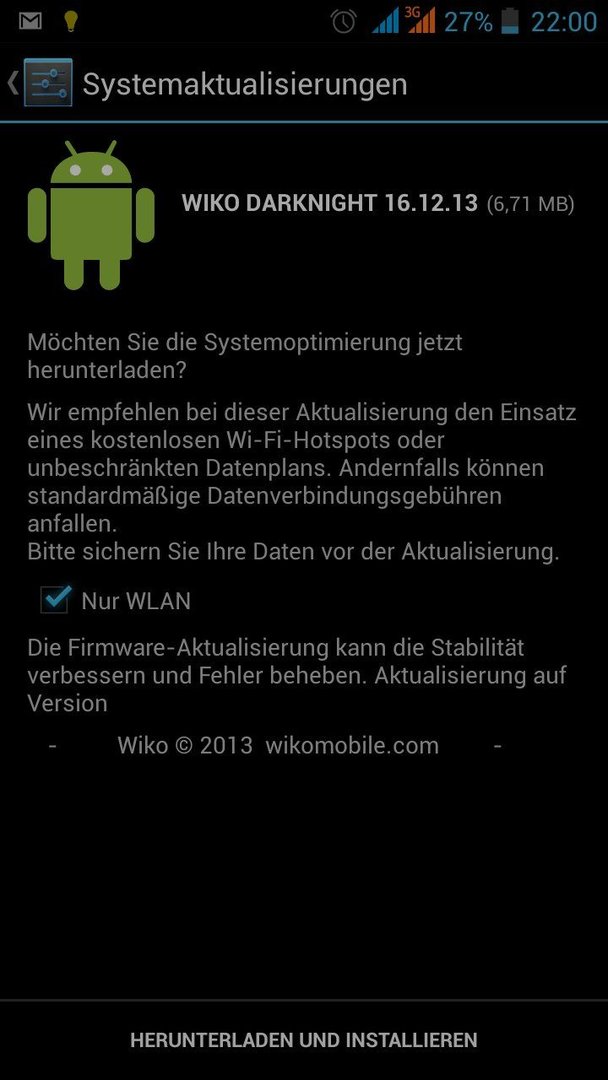

liese, ist dein Gerät gerootet? Meins ja... hmm...
wenn ich vergleiche, was bei Capedroid bei "Über das telefon" steht, da steht bei mir das gleiche???
Man gehe auf systemeinstellungen>über das Telefon>Systemupdate.
Dort wird bei mir das update angeboten (siehe Anhang).
Handy ist gerootet.

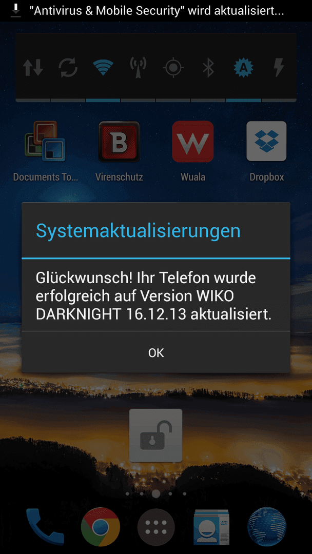

@contactus
Heute hat mir mein Darknight ein Systemupdate (6, nochwas MB ) angeboten. Hab's installieren lassen. Erste Änderung, die mir aufgefallen ist, die Sicherheitssoftware kann nun problemlos aktualisiert werden.
@capedroid,
danke für die Info.
LG
