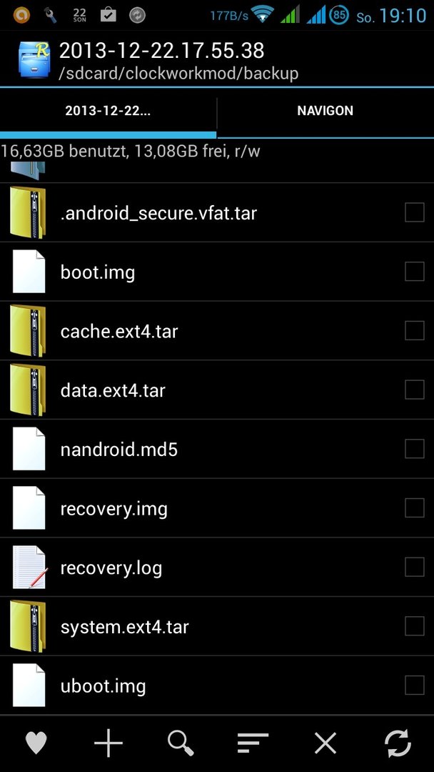

@Nachor: Nandroid bu geht doch über recovery... Ich habe eben mal ein bu mit Nandroid Backup (aus dem Playstore, funzt im laufenden Betrieb) versucht: erkennt das Gerät nicht, aber macht brav ein Nandroid mit knapp 2 GB, darin enthalten auch eine recovery.img mit ca. 7 MB ... (s. Bild)

??? Bin wohl blind...BU user data ist doch kein full backup?

Soweit ich weiß, nennt man ein Backup im Recovery Nandroid, aber das ist sicher nicht ein komplettes BU, du meinst vermutlich ein Nandroid mit CWM-Recovery... bzw das mit der App ausm Playstore... Mein Avast meckert nicht bei 2 SIM Karten... wie sieht das Meckern denn bei dir aus???
