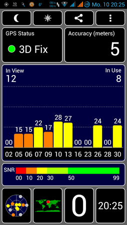

Wie wärs denn mit der Software GPS Test? Da siehst du wenigstens, was passiert: ich hatte in knapp 30 Sekunden im Haus einen Fix, und du siehst, wieviel Satelitten erkannt werden... Gibts im Playstore für umme :) Ob es sinnvoll ist, AGPS zu "clearen", weiß ich nicht, dürfte aber auch keinen großen Schaden anrichten, wenn du das Wiko Tool im Rücken hast...

Zunächst mal: Bin kein GPS Spezialist, aber die Software hat mir bei ähnlichen Problemen sehr geholfen... in View heißt nach meinem Wissen, das er Daten von 12 Satelitten empfängt, 0 in use heißt wohl, dass nichts davon für einen Fix verwendet wird, was merkwürdig ist, wenn du diese Meldung so länger kriegst.... Teste mal unter freiem Himmel...So etwa sollte es aussehen:
Also mit meinem Darknight bekomme ich hier mit der App GPS Test nach ca. 10-15 Sekunden einen Fix. Die Genauigkeit geht dann relativ schnell auf 3 Meter runter. Scheine aber noch eine ältere Version als borisku verwendet zu haben - denn 3D-Fix habe ich noch nie gesehen und auch oben sind ein paar Buttons mehr. Wobei es ja nicht bedeutet, dass dein Gerät schlechter ist, wenn es bei dir ein paar Sekunden länger dauert oder du nen Meter schlechter liegst, da ja auch immer die Umgebung eine Rolle spielt.

ich habe Version 1.3.2

Bin jetzt wieder draußen gewesen mit dem Telefon. Anzeige bleibt bei
GPS-Status No fix - Accuracy 0 - In View 12 - In Use 0
