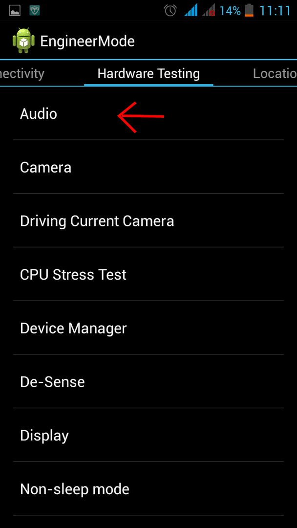

Du sollst nicht ins Recovery und erst recht nichts damit löschen. Eigentlich müsste sich beim laufenden Android eine App "EngineerMode" öffnen, in der du Einstellungen vornehmen kannst.
Habe dir mal Bilder angehängt, wie es beim Wiko Darknight aussieht. Beim Getaway sollte es im Prinzip ähnlich aussehen:
EngineerModus:
(zum Vergrößern anklicken)

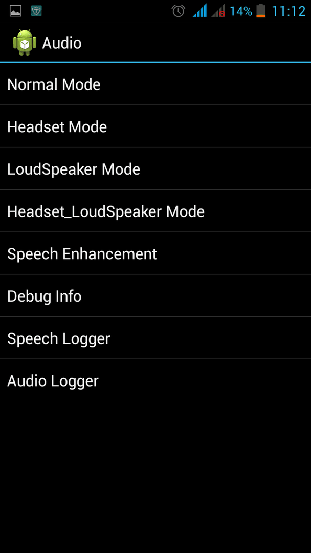

Nach dem Tippen auf Audio sieht man folgendes:
Nenne mal die bei dir unter den einzelnen Punkten eingetragenen Werte (oder mache Screenshots durch gleichzeitiges Gedrückthalten von "Power" und "Leiser" und lade die hier hoch). Dann kann ich die mit meinem Darknight vergleichen. Vielleicht hat man dann einen Anhaltspunkt, an welchem Wert du drehen musst. Bei einem so krass überdrehten Mikrofon, wie von dir beschrieben, gehe ich mal davon aus, dass der entsprechende Wert (fast) auf Maximum steht.
