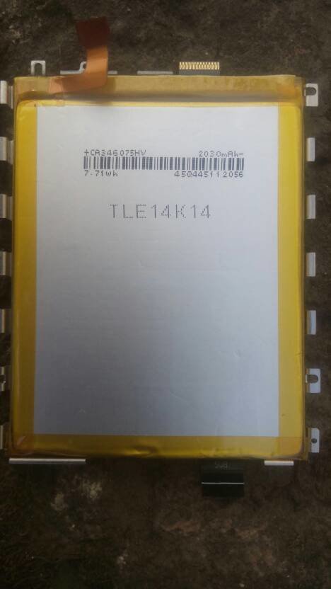

Na ja man kann schon selbst wechseln ,aber dafür muss man leider das komplette Handy auseinander nehmen. Und wenn man ,es auseinander gebaut hat,dann besteht die Gefahr, dass das Display dabei beschädigt wird.Noch doofer sind die ganzen Kabel die sehr kurz sind und man die deswegen auch leider schlecht anstöpseln kann .Das heißt man steckt die eine Seite rein und dann geht auf der anderen Seite wieder raus. ^^
So sieht der Akku vom Getaway aus :)
Und man verliert so die Garantie ;).
Ja ,das stimmt
