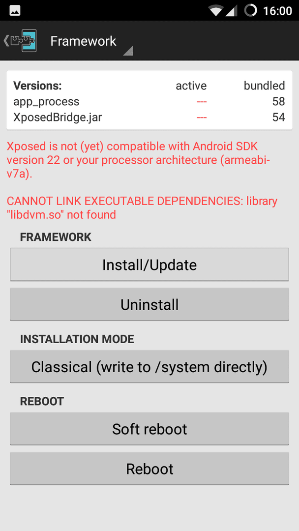

Welche Xposed-Version hast du? Deiner Fehlermeldung nach zu Urteilen liegt es an der falschen Version / falshe SDK-Nummer
Die aus playstore
Du benötigst neben dem Xposed-Installer (das dürfte die App aus dem Playstore sein) noch das Xposed-Framework. Verfügbar zum Beispiel hier: MEGA
Die Version ist mir unserer CM12.1 kompatibel. Einfach via Custom-Recovery flashen!

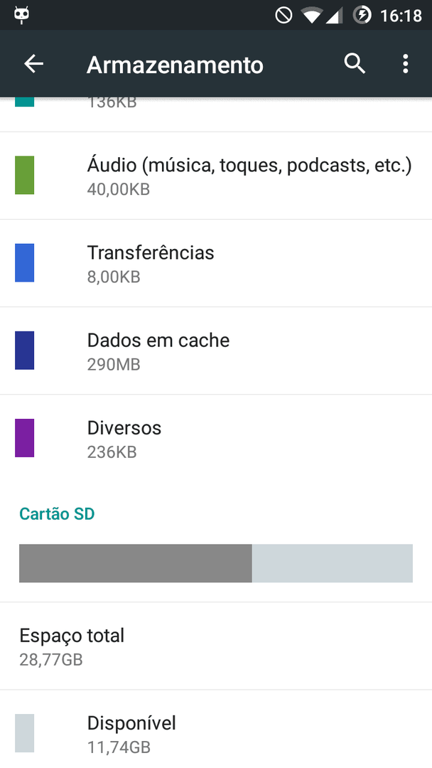

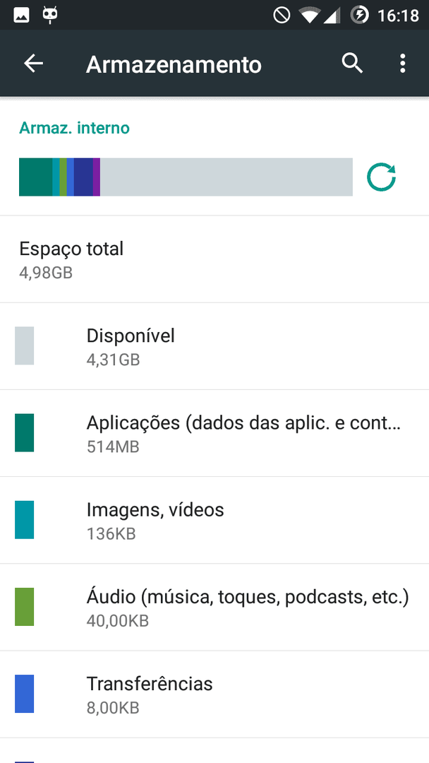

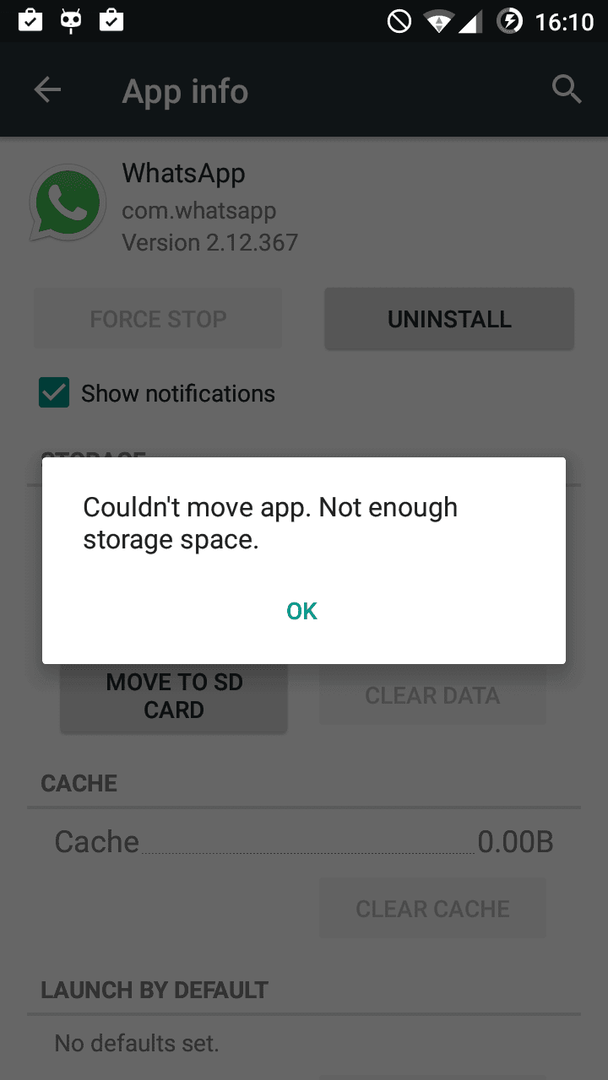

Selbst mit Xposed:
Fehler beim auf SD-Karte verschieben
Speicherung:

Ich kann nicht von Anwendungen aus dem internen Speicher zu bewegen, um die Micro SD-Karte
I can not move applications from internal memory to the micro sd card
Reaktionen: Verpeilter Neuling
Versuchen Sie, eine Anwendung für die SD-Karte und dann starten Sie das Telefon neu. Die Anwendung automatisch verschwindet
