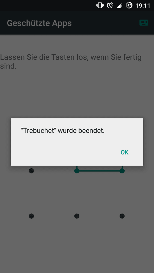

[doublepost=1453490215,1453486488][/doublepost]1 Weitere Bug gefunden, wenn ich versuche, ein Muster im Ordner:

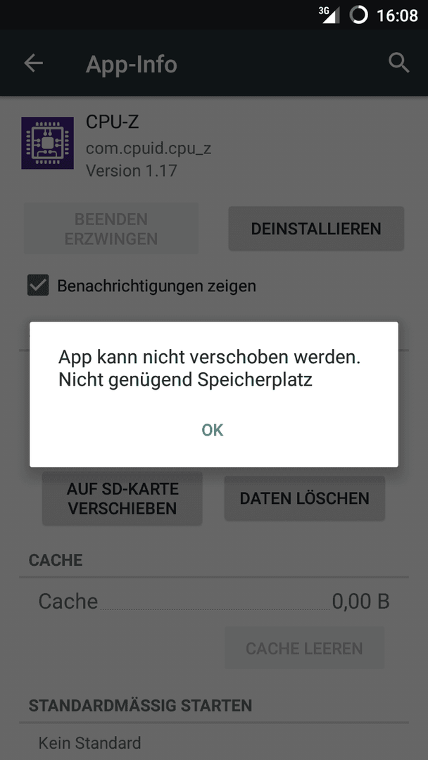

Bug

Verschieben von Apps auf SD-Karte: Dafür habe ich schon eine Lösung. Der Speicher ist aktuell emuliert -> Kein verschieben von Apps möglich. Wird in die kommende Version integriert.
