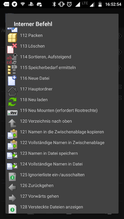

kannst du mir dann Schreiben ob das geklappt hat (Die bootprop in den internen Speicher zu kopieren und bearbeiten dann zurück zu kopieren. ich hatte das Problem nämlich auch) wenn das funktioniert Update ich die Anleitung nochmals
[doublepost=1535906100][/doublepost]Wie im Screenshot zu sehen ist kannst du mit der Funktion 119 die system partion in RW mounten

Danke, probier ich mal.

Ja. Es hat tatsächlich geklappt.
